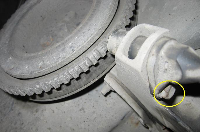

to coś to czujka położenia zapewne, pasek powinien wyjść bez większych problemów, a jak nie to odkręc czujnik ze wspornikiem

Ostatnia jest słuszna odkręć czujnik położenia wału-to jedna śruba M6 kluczyk 10 najlepiej oczkowy potem delikatnie pchnij go od koła pasowego a pasek sam wyjdzie bo czujnik sie wysunie-przy okazji można go wytrzeć umyć waytogo.gif

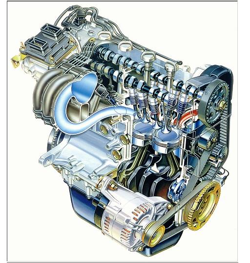

Koledzy piękna dyskusję prowadzicie ale niewiem.gifskoro nie macie racji to sobie włączcie gg i tak dyskutujcie, że może?, że chyba?, że ma?....bo pasek po zluzowaniu sie przestawi i tyle sick.gif potem trzeba go napiąć napinaczem i wtedy yikes.gif nawet przestawienie o jeden ząbek ma znaczenie,.... a zaznaczyć to sobie można ale kartki w książce zakładką waytogo.gif
Potem Ktoś w wyszukiwarce wpisze "pasek","rozrząd" i wyjdą mu bzdury nono.gif nie mające pokrycia z rzeczywistością, a co najważniejsze w o sposobie wyjęcia paska alternatora yikes.gif który jak wiadomo napędzany jest wspólnie z paskiem rozrządu z wału waytogo.gif
Podoba sie rysunek cfaniaczek.gifwidać co i jak?

Dzieki za sugestie odkrecenia tego czujnika, z gory to nie wygladalo zeby dalo sie odkrecic:), ale jak znajde chwilke czasu mykne do kanalu i sie z nim rozprawie:)

kanał jest zbędny, spokojnie wszystko można zrobić 'z góry'

ale bzdury co ma kolo pasowe paska wielorowkowego do kola zebatego paska rozrzadu oprocz wspolnego, spokojnie moze odkrecic kolo pasowe (3x sruba m8) do przestawienia rozrzadu? bzdury piszesz. zeby przestawic rozrzad trzeba by jeszcze odkrecic kolo zebate walka rozrzadu z walu i zdjac z klina nawale. takze mozna albo odkrecic kolo pasowe albo popuscic czujnik pol. walu. EOT. wink.gifcfaniaczek.gif
