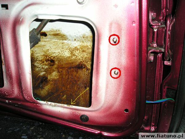

Sprawdź drożność otworów odprowadzających wodę w drzwiach, bo jeśli są zatkane to może woda w drzwiach zbierać i przelewać przez tą krawędź (foto zaporzyczone z ukp) do środka.
Sprawdź czy przy zamykaniu drzwi nic nie chlupocze.
U siebie miałem taką sytuację w tylych drzwiach i zorientowałem się dopiero po tym jak się przejechałem jako pasażer na tylnej kanapie
Drzwi są suchutkie - niedawno montowałem centralny zamek i było ok. Dzięki za sugestię. bow.gif
