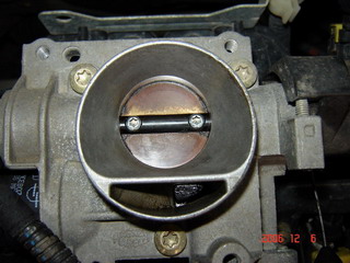

a co do przepustnicy to moge cos pokazac
> coś załącznik nie teges
juz teges smile.gif a taki syf nazbieral sie po przejechaniu ok 53k km
> juz teges a taki syf nazbieral sie po przejechaniu ok 53k km
u mnie na stozku przepustnica jest czysciejsza i to o wiele icon_eek.gificon_eek.gificon_eek.gif
U mnie też był taki syf. I jak to wyczyściłem, to musiało mu trochę wpaść do środka i nie chciał zapalać na benzynie - na szczęście na gazie odpalił, a potem mu samo przeszło smile.gif
Po czyszczeniu przepustnicy lubią obroty szaleć przez jakiś czas
Nawet ta po lewej nie jest tak zawalona jaką ja miałem w Felicji. Gaz zrobił swoje! Przepustnice szlak trafił!
po lewej przed czyszczeniem po prawej po wstepnym przeczyszczeniu i nie mam gazu wink.gif olej i filtry zmieniam w terminach
> nie mam gazu olej i filtry zmieniam w terminach
To normalny efekt ze po czasie przepustnica jest feee ale jak masz gaz to ten efekt jest bardziej widoczny. Rozumie ze nie masz gazu- pisze globalnie! zlosnik.gif
