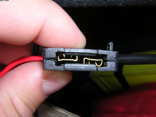

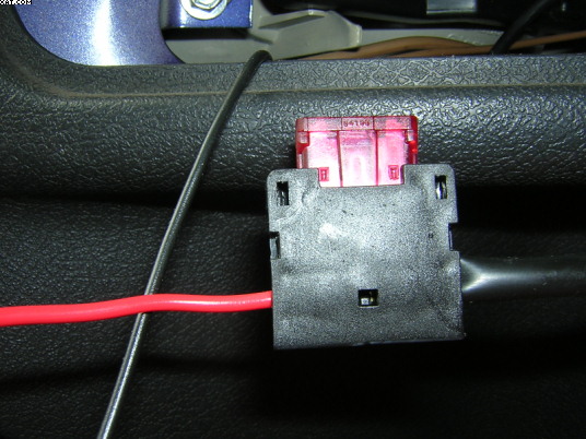

tak wyglada ta oprawka
i drugie zdjecie
podłaczyłem tak jak mi radziliście ten bezpiecznik.zastosowałem wsuwki,nałożyłem na to opaski termokurczliwe żeby do jakiegoś zwarcia nie doszło.
Jedna rzecz mnie jednak martwi.Przejechałem wczoraj 50 km i coś mnie tchneło żeby sprawdzić ten bezpiecznik,dotykam go a on gorący jak diabli.wiem że tak nie powinno być ale dlaczego on tak sie nagrzewa?

Co to jest za gniazdo bezpiecznika ??? Sam je skladales czy jest to jakis komplet kupiony ??? Ja kupilem cos podobnego, z tym ze gniazdo jest hermetyczne. Wszystko ladnie i pieknie tylko zalamal mnie przekroj zastosowanego tam przewodu - wg mnie to max 0,75mm2
Czerwony to wlasnie ten przewod od tego gniazda. Niebieski to dla porownania polskiej produkcji przewod o przekroju 1,5mm2

gniazdo jest kupne,rozebrałem je ,bo przewody też były wg mnie zbyt cienkie ,ale wsuwki sa takie jak były

No rzeczywiście trochę badziewne to gniazdo... Tak jak mówi Robert, najprawdopodobniej grzeje się ,bo przewody ma za cieńkie. Każda standardowa żarówka (55/60W) żarówka pobiera prąd prawie 5A. Zobacz na przewody w tych gniazdach (pokazywałem w manualu o przekaźnikach świateł) :

myśle że styk wsuwek i bezpiecznika jest dobry,dziś sprawdzałem i trzeba sie troche wysilić żęby wyjąć bezpiecznik z wsuwki.Podmienie jutro jescze bezpiecznik i bede obserwał czy sie grzeje
Pozdro
Ps.grubość przewodu jaki dałem do zasilania automatu to 3mm
