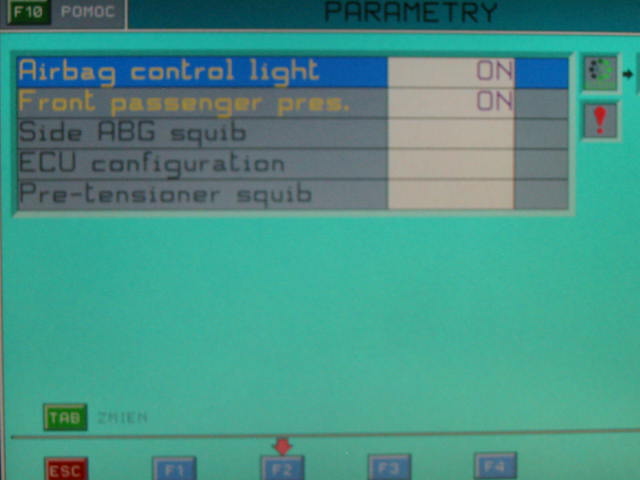

tu są screeny dla niewiernych.
czyli błąd zarejestrowany.
ale w parametrach pojawia sie front passenger pres.
on czyli pasażer obecny.

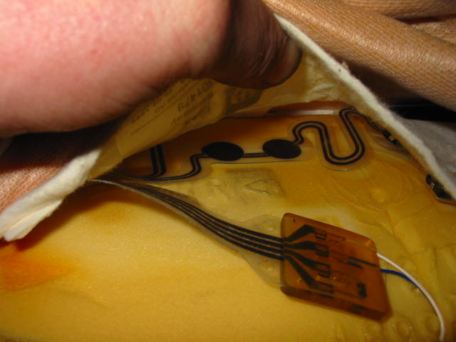

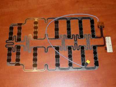

Ja też głowiłem sie jak sprawę rozwiązać. Dopiero po częściowym demontażu tapicerki oczom moim ukazał sie kawałek czujnika obecności pasażera.
Wejście kabelków biały i niebieski dalej długa folia ze ściezkami i kółkami które zmieniają rezystancję po naciśnięciu. Całość pomyka sobie serpentyną pod tapicerką fotela i wraca do silikonowej kostki wejścia i tam jest zakończona diodą.
Ta dioda zafałszowuje próby pomiarów rezystancji czujnika.
Współczesne multimetry cyfrowe nie radzą sobie z tym dobrze.
Dlatego tez próba zastąpienia maty samym rezystorem spalała na panewce. Co prawda też mi coś świtało ze może by diodę wlutować i nawet próbowałem . Zapomniałem tylko sprawdzić czy jest dobra biglaugh.gif. Pchałem zepsuty element nie wiedząć o tym. icon_rolleyes.gif.

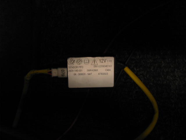

Pokrótce to wygląda tak Nalezy otworzyć czarną puszkę znajdującą się pod fotelem pasażera i znaleźć pudełko z napisem PPD sensor . Z pudełka wychodzą kabeleki w zółtej koszlce dł ok 10cm. Przecinamy kabelki i włączymy jak na rysunku diodę z równolegle połączonym rezystorem.
Dioda byle jaka ,prostownicza ok 1A IN4001 IN4007 lub odowiednik, Rezystor od 5khom do 10 khom. Układ z rezystorem zachowuje się jak detekcja obecności pasażera a bez rezystora jak pusty fotel. Nalezy zwrócić uwagę na odpowiednią polaryzację diody. Pasek na diodzie w kierunku niebieskiego kabelka.
Oczywiście nalezy nastepnie skasować błąd poduchy.
Dołączanie lub odłączanie samego opornika do podłączonej diody nie wywołuje błedu tylko zmienia odczyt przez centralke.
Ja zdecydowałem sie na wersje stałą (pasazer).
Na wlutowane elementy należy oczwiście załozyć koszulkę termokurczliwą.

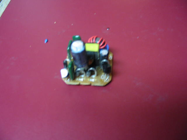

A tu przykładowydawca elementów dla tych którzy nie mają w pobliżu sklepu z częściami elektronicznymi.
Na zdjęciu układ zapłonowy zarówki energo-oszczędnej biglaugh.gifbiglaugh.gifbiglaugh.gif
