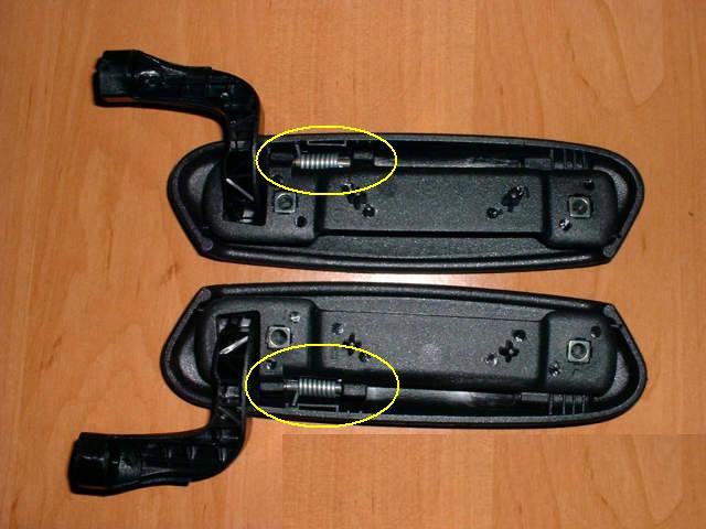

Klamka tylna w drzwiach nie opada :/
Jak w temacie otwieram drzwi które jak się klamki do drzwi nie przyciśnie ręką to sama nie opadanie masakra, co zrobić jak jest ten mechanizm zbudowany ? pewnie oliwienie nie wystarczy bo wygląda na to że jakaś sprężynka odpowiedzialna za jej opadanie sobie zrobiła wakacje, poproszę o szczegóły smile.gif, z góry dziękuje

tutaj masz jak ja wyciagnac. Trzeba ja przesmarowac (w plastiku jest bolec ktory rdzewieje i "puchnie" i dlatego klamka nie wraca

duża ilość penetratora w połączeniu z olejem silikonowym powinna dać radę na wejściu, a potem pozostaje od czasu do czasu, przed myciem psiknąć ok.gif

hmm może bez rozbierania się obędzie nie ?

dziekuję wszystkim za rady udało się bez bebeszenia wszytko zrobić WD-40 zadziałał choc amatorski środek to dal radę smile.gif
