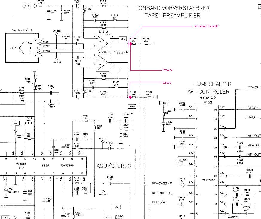

powszechnie znany manual mówi o tym, jak można zrobić wejście do odtwarzacza mp3 w tym radyjku. wykorzystkuje się mianowicie w tym celu wejście radiowe układu-procesora audio. dodatkowy przełącznik przełącza sygnał radio/zewn.
a czy ktoś rozważał/wykonał podłączenie odtwarzacza MP3 zamiast magnetofonu? tzn. wejście do odtwarzacza podłączone byłoby do tego samego procesora audio ale w miejsce magnetofonu (wejście R2 i L2 na schemacie)? wtedy upraszcza się wykonanie wszystkiego (tylko jeden kabelek i gniazdo jack) i odpada kaleczenie radia dodatkowym przełącznikiem sygnału, bo za przełącznik sygnału "robi" kaseta (włożenie kasety "uaktywnia" wejście). jeśli przeszkadzałby w słuchaniu obracający się mechanizm kasety to można w ostateczności odłączyć zasilanie od silnika.

ja tak mam od pol roku ale w CAR300
wlasnie , wpialem sie oryginalnym kablem od SE750i w tor glowicy
a dokladnie miedzy wejsciem na audio procesor a glowica
dale oczywiscie kondziory 1u(mikro) oraz dzielnik na 2 rezystorach (teraz nie pamietam wartosci)
ale dobralem tak aby poziom sygnalu byl porownywalny z poziomem radia
kabelek zakonczony jak wczesniej pisalem wtykiem do w/w komorki
przelacznik mam wklejony pod lewy przycisk przewijania
gra jak talala
mam MP3
to tyle
zaden problem tylko troche wlasnego wysilku

a możesz dać jakiś szerszy opis co tam jeszcze dolutowałeś, aby sie tym posłużyć przy wykonaniu takiego rozwiązania...??
Może jakieś zdjęcia jak podłączyć przełącznik (jaki rodzaj) pod przyciskiem przwijania...

dokladnie o tym samym mysle, planuje całkowicie poświecic magnetofon i wpiąć się bezpośrednio w kosc wzmacniacza
kondensatory rozumiem szeregowo w tor sygnałowy.
1. + we wzmacniacz czy komórke ??
2. dzielnik napięcia konieczny ?? nie wystarczy przycisyc komórki ??
pozdrawiam wojtek

daje schemat dla chcacych zrobic jak ja
wlacznik zwiera styki ktore sa na koncu mechanizmu kasety
wlacznik przykleilem za wlacznikami rewersu czy tam lewego przewijania
