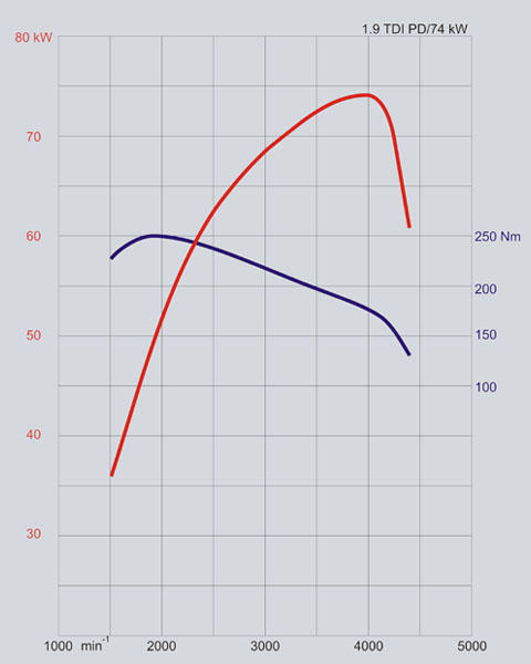

nie dysponuje w tym momęcie wykresem JTD105 ale 100KM TDI wygląda tak :
Wynika z tego że przy 3,5 tys ma moment 200Nm, czyli taki jak w JTD105 max. Z tego co pamiętam wykres momentu w JTD jest płaściutki od 1,5 do ok 3,6 tyś i utrzymuje sie równo 200Nm.
W TDI 100 jak widać z wykresu (źródło skoda.autokacik.pl) przy 3,5 tyś ma 200Nm a przy 4 tys ok 180 Nm. W JTD po przejściu ok 3,5 tys moment drastycznie spada.
Co do "objechania" danego samochodu to zależy jak jest z danym silnikiem zestopniowana skrzynia biegów.
Wg mnie konkluzja jest taka, że zakładając iż w obu samochodach (JTD105 i TDI100) jadą kierowcy wykorzystujący max osiągi, a samochody maja zbliżona masę własną, to nie objedziesz TDI bo ma o 50Nm wyższy moment obrotowy, a co za tym idzie lepiej sie "zbiera".
> "zbiera".
co do zbierania to liczy sie moc a nie moment.
prosty przykład bolidy F1 mają tylko 300NM a 800KM i dają radę...
ale fakt ja też wole wysoki moment zlosnik.gif dla mnie moment to potega...
a co do porównania to ja mówie o moim TD_100 vs. TDI_110
nawet dane katalogowe są na korzyść fiata więc po prostu trzeba umieć jeździć...

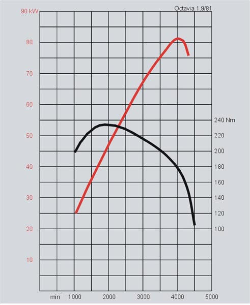

Źródło to samo ( skoda.autokacik.pl) no ii ten silnik ma przy 1000 obr tyle momentu co u Ciebie w TD100 od 2250 zlosnik.gif a dalej jest tylko lepiej zlosnik.gif
Praktycznie od 1000 obr aż do 3,5 tys ma wyższy moment (max tylko o 35 Nm ale jest to dość drastycznie odczuwalne ). Także to że "odstawiłeś" jakieś audi czy VW na trasie mogło wynikać z tego że.... oni nie chcieli "odstawić" Ciebie. Bo niestety TDI są dużo żwawsze nae od JTD, a tym bardziej od TD Fiata ( co nie oznacza że są to złe silniki ).
Jeżdżę czasami Octavią mojego staruszka ( TDI 90Km zachipowany na 116Km i 310Nm ) no i muszę stwierdzić, że chociażby nie wiem jak bym sie zwijał swoim Bravo( a bardzo lubię to auto) to przy minimalnej chęci Ojca wącham smroda z rury Octavii :-)
> obr tyle momentu co u Ciebie w TD100 od 2250 a dalej jest tylko
> lepiej
czip to inna kwestia...
90tka po czpie objedzie 110 bez problemu...
a co do obrotów to włąśnie dlatego pisze że trzeba jeździc wyżej...
ja wiem swoje i tyle,(a pan z audi wysiadł bo był korek i pytał mnie jaki mam silnik ze go odstawiłem wink.gif)
jak mówiłem... kwestia kierowcy zlosnik.gif przy dwóch taakich samych niestety było by na odwrót :-)
