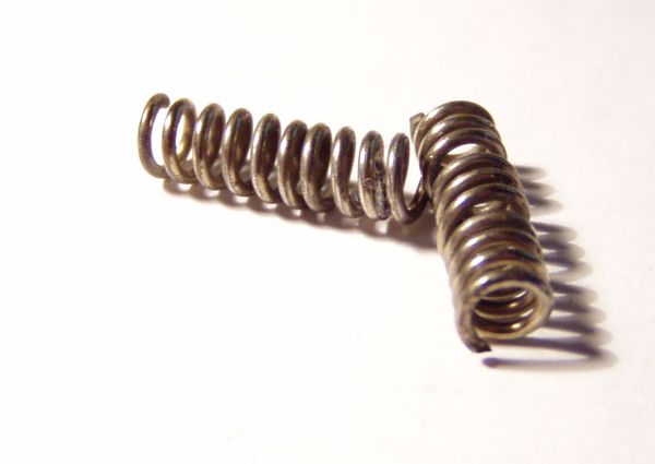

co prawda nie Kristoffowe sprężynki, ale sprężynki (wyjęte z klamki w pociągu) zlosnik.gif
> no i sehr gut
> pociągu)
