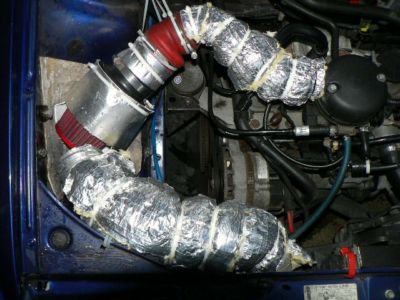

mam pytanko o mój dolot powietrza: czy takie zamontowanie stożka, obłożenie go takim czymś(termo izolacja) coś da w osiągach czy raczej nie bardzo??

1.0?
nieźle tak myślałem. ale samopoczucie faktycznie bardzo dobre
Lepsze osiagi beda jak policzysz odpowiednio dlugosc i srednice dolotu, jak i wydechu. Dopiero wtedy jest sens zakladania stozka.
Ale ladnie brumi co?
termo izolacja raczej tu nic nie da .
ja u siebie załozyłem taki filterek zaraz koło chłodnicy wywaliłem te plastikowa zaslepke za grilem co by filterek miał swierze powietrze.
co do poprawy to zauwazyłem minimalne ruznice po pierwsze troche sie szybciej silnik zbiera i jest bardziej elastyczny no i to mruczenie miłe heh cool.gif

Wiadomo, że silnik pracuje lepiej i ma wyższą moc, gdy (po rozgrzaniu do normalnej temperatury pracy) zasysa zimne powietrze.
Ale te izolacje nic albo prawie nic chyba nie dadzą dla schłodzenia powietrza. Raczej wlot zimnego prosto z grilla czy innego wlotu z zewnatrz.
Odrębna sprawa to pożądany dodatkowy dolot ciepłego powietrza (potrzebny w warunkach zimowych, przy króciutkich trasach, dla szybszego rozgrzania silnika).
Ssanie ciepłego powietrza spod górnej przestrzeni pod maską raczej nie jest dobre, niezależnie od izolacji.
Lepiej dać filtr pod zderzak. Wtedy będzie dostawał podczas jazdy cały czas zimne powietrze

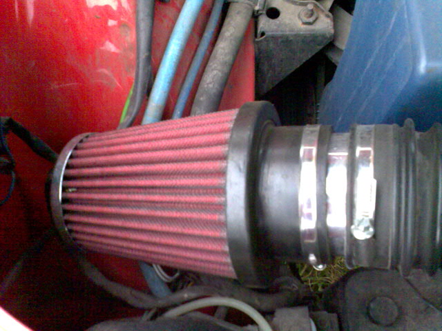

ja mam zrobione tak że: filtr jak na zdjęciach a dolot z grila obok chłodnicy zamontowany.Do tego kawałka plastiku.

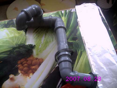

Tak jak obiecałem zrobiłem zdjecia jak to u mnie wyglada
> [image]http://poczta.eu.interia.pl/actions/getAttachment.html?fid=1&mid=32_0u6NEQ&mpid=5&f=4.jpg[/image]
> http://poczta.eu.interia.pl/actions/getA...d=2&f=1.jpg
To całkiem możliwe, że zrobiłeś zdjęcia, ale fajnie byłoby gdybys je pokazał 270751858-jezyk.gifbiglaugh.gif
kurde jak załaczyc kilka zdjec w poscie???
musisz dodawać je stopniowo robiąc edycję.
Dodajesz załącznik do posta i umieszczasz na stronie, później robisz edycje tego posta kopiując ścieżkę fotki i wstawiając ją jako obrazek dodając kolejny załącznik (drugą fotkę) i tak do za....nia aż fotki Ci się skończą.
heh dzieki za pomoc pomecze sie potem z tym.
a co do tej niby kanalizacji to wiesz kazdy kombinuje jak moze hehe ale dla mnie wazne ze działa tak jak powinno spełnia swoja role, a jak bede chciał zeby było ładnie pod maska to se tam choinke załoze hahaha.gifnono.gifnono.gifnono.gifnono.gifnono.gifnono.gifnono.gifnono.gifnono.gifnono.gifnono.gifnono.gifnono.gifnono.gifnono.gifnono.gif

u mnie koło chłodnicy było miejsce na filtr usunołem tylko plastikowa zaslepke taki kawał plastiku i teraz filtr ciagnie zimne powietrze prosto z pod atrapy
Nie ma rozwiązań idealnych ale jeśli chodzi o temp zasysanego powietrza to najlepsze rozwiązanie.
Wydaje mi sie ze najlepszym rozwiazaniem byloby umiesczenie filtra wlasnie tam gdzie byl oryginalny "chwyt" powietrza i obudowanie go tak aby nie ciagna lewego z wnetrza komory silnikowej.

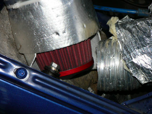

jak dla mnie jest za bardzo osloniety i nie ma zbyt swobodnego przeplywu powietrza wokol stozka - w swoim mialem cos w tym styluale po trasie kilkaset km zdjalem to i to szybko bo byl wyraznie przymulony
zrob tylko cos na styl oslony od strony silnika a nie taka puszke w ktorej znajduje sie stozek
