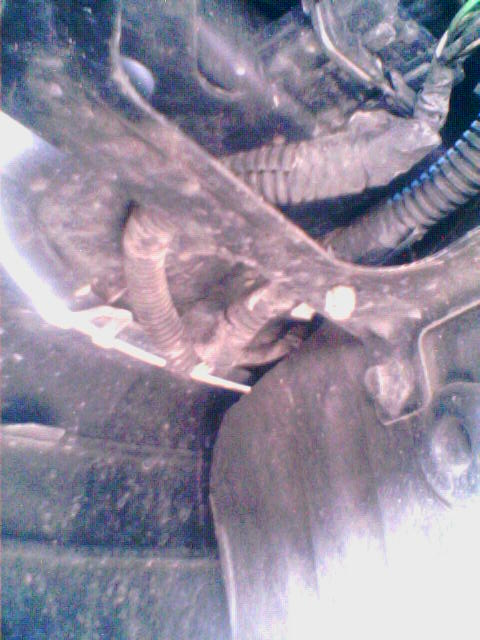

> odkrecic zdes i potem cal reszte inaczej sie nie da
przynajmniej te czesc z ktorej strony zamierzamy wyjac reflektor. wysunac lekko zderzak do przodu i skrzywic go w dol, nastepnie wyjac reflektor.

Jesli już coś chcesz kombinować to odkręć koło i pod nadkolem masz dostęp do lampy biglaugh.gif
Wszystko jednak możesz zrobić od góry kabelki akurat są dobrze widoczne i da sie je sięgnąć palcami waytogo.gif
