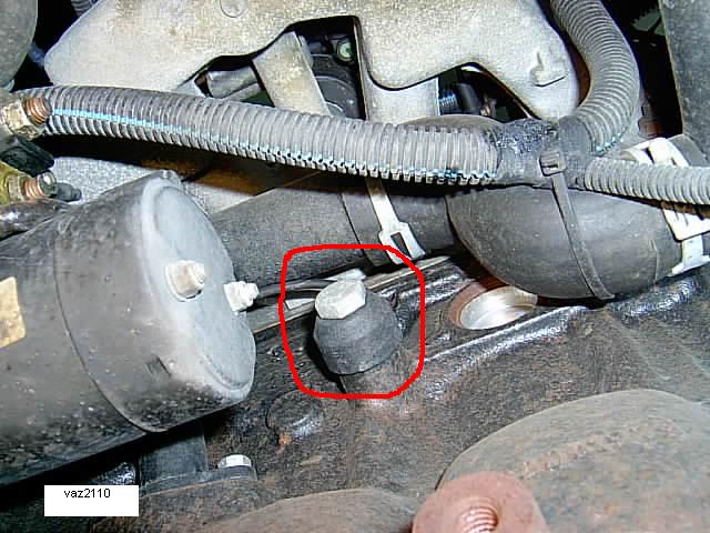

kolega ma astre 1,6 ecotech z 97 r i mu wywala check jak monoc przygazuje ze to czujnik stukowy czy cos takiego , gdzie go szukac w silniku stojac przed maska??? frown.gif

Mam taką fotę, może się połapiesz.. Fota jest "od spodu", widac rozrusznik i kolektor dolotowy

Do kolegi infornacji dodam najpierw go DOKRĘĆ WŁAŚCIWYM MOMENTEM 10lub 20 Niutonów-tzn nie na dusia tylko lekko i sprawdz jeszcze raz czy się nie kodóje!Pzdr

Dziekuje , juz wyczytalem gdzies ze trzeba takim momentem dokrecic , klucz taki tez mam smile.gif dzieki za informacje chlopaki 20.GIF
