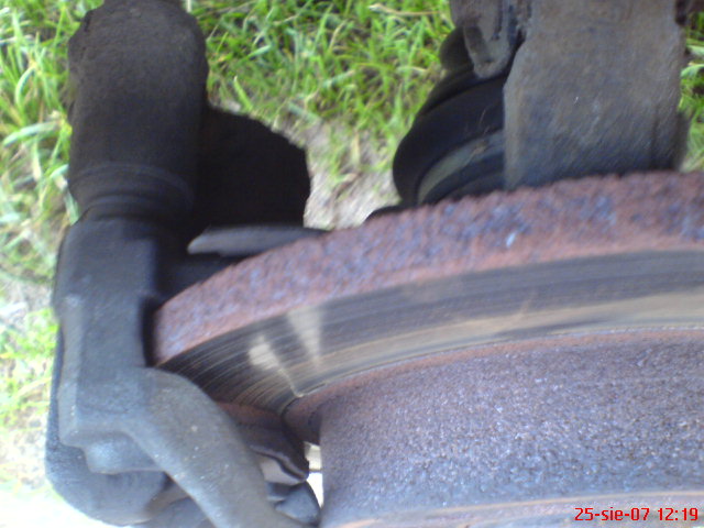

Mialem od jakichs 1,5 tys km taki objaw:
Na zimnym aucie ok, tak mniej wiecej do 40km.
Po tej magicznej liczbie jak sie zagrzeją hamulce zaczyna piszczec samo, taki ultradźwięk, ucicha gdy wdepnę hamulec, chocby delikatnie.
ostatnio mnie juz zaczął szlag trafiac wiec wziąłem kobyłkę i podnioslem gada, zdjąłem koła i stwierdziłem, że :
1) klocki ocierają wyraźnie - koło po zakręceniu ręką zrobi samo 3/4 obrotu.
2)klocki niby mają okolo 5mm jeszcze ale są wyraźnie jakby cholera zardzewiale przy styku z tarczą (fotki)
3) wziąłem mały młotek i delikatnie odbiłem ten rant z rdzy co widac na zdjeciach, przeszlifowalem lekko miejsce po rdzy papierem sciernym
i juz myslalem, ze jest ok, az tu dzis znów w czasie jazdy zaczynaja piszczec, bez hamowania.
Zatrzymalem się, koła nie byly gorące ale cieple.
I co teraz? Jednak musze jechac do mechaniora na smarowanie prowadnic? Kur.... do wypłaty jeszcze tydzien angryfire.gif
U mnie tez piszczy jak diabli, klocki prawie nowe (2kkm), jak dluzej pojezdze to az mnie trafia, jak nacisne lekko hamulec jest chwile ok. Nie rozkrecalem co prawda, ale to podobno tarcze
U mnie pomogło wyczyszczenie z rdzy prowadnic i końcówek klocków (ta część co jest w prowadnicy). dobre 2 miesiące był spokój ale znowu zardzewiało, przeczyściłem i jak na razie jest OK.
wyciągnij klocki... przeczyść z pyłu... przesmaruj smarem jakimś miedziowym i znowu będzie spokój na kilka miesięcy...
Mi też tak piszczą po wymianie jakieś 3kkm ale do wypłaty eszcze trochę i dzisiaj debil policjant mi zafundował kredyt na 500zł wrrr
a co z tymi klokami robić??? piszczą jak nie hamuje bo jak dociskam to nie piszczą wrrr

Ja juz zaczalem na to lac, piszczace klocki to wedlug mnie sprawa kosmetyczna, poki bolid staje jak sie mu powie jest ok. Mozna fazowac kanty klockow papierem sciernym, ale jak sie tylko zetra troche to znowu beda piszczec, radio glosniej i tyle...
Moje DS2000 tez piszczały na początku, potem sie ustatkkowało.. na powierzchni klocka utworzyło sie szkliwo od wysokiej temperatury.. wyjąłem kolocki, papierem zeszlifowałem i jest okey.. na tarczy ran tez można zdjąć...

a jesteś pewien, że to klocki a nie blaszki obok zacisku, któr mają zapobiegać wpadaniu grubszego syfu między kolocek a tarczę? Jedna blaszka jest na górze a druga na dole zacisku, u mnie to cholerstwo piszczało...

moim skormnym zdniem klocki piszcza jak sie nie hamuje, a przestają po zahamowaniu z jednego powodu: Zaciski są brudne, zardzewiałe, zasyfione itd. i po 1 hamowaniu klocek nie wraca do końca na swoją pozycję i delikatnie trze. Po jakims czasie się przegrzewa, powstaje ciekna warstwas szkliwa i piszczy. Po naciśnięciu hamulca wartwa ta ściera się i piszczec przestaje na kilka minut. I tak w kółko. Mam to samo - juz się przyzwyczaiłem, pzdr

sprawa załatwiona - bylem u mechaniora, zaciski przeszlifowane i smarem przesmarowane - byly zapieczone w cholere...
Przy okazji zalozylem nowe klocki, tamte byly niezmieniane od nowosci - 40.100km ok.gif
Teraz bajka, nic nie trze

No chyba nie do końca. Skoro piszczy to znaczy że się coś ociera. Raz też to sobie olałem i jak w końcu zajrzałem to okazało się ze jeden klocek był o połowę bardziej starty niż pozostałe, pomimo że hamował ok.

Oczywiscie, ze nie. U mnie jest, bo o heble dbam i badam regularnie, ostatnio globalne czyszczenie, wymiana klockow, blaszko-sprezynek i kolkow mocujacych. I znowu zaczely piszczec po 2kkm, wiec leje. W moim przypadku teoria jest tez taka ze sztywniejsze niz seryjne przewody hamulcowe w plecionce wywieraja swoja sztywnoscia nacisk na zacisk i dlatego czasem sie cos "oprze" o tarcze... ale to tylko teoria zeby.GIF

znów seryjne przewody gumowe pęcznieją co powoduje wolniejsze cofanie się płynu hamulcowego z cylinderka w efekcie klocek trze...
