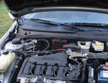

i mam prośbę - jakby ktoś mógł pokazać na zdjęciu gdzie ten przekaźnik od pompy, lub wytłumaczyć bardziej dokładnie.

Jeśli jest on na ścianie grodziowej to znajduje się on tu:
Tam jest 2 przekaźniki, który jest od pompy nie wiem
kude, tak oglądam te Wasze silniki na zdjęciach i takie czyściutkie są ;-)
Ja mam troszkę zakurzone ;-)))) no ale ja nie mam osłony od dołu może dlatego ??
Dzieki za zdjątko - pójde pooglądać po pracy - ale wydaje mi się , że obok mam komputer gazowy i ta puszka na którą wksazujesz ...... ale nie lepiej sprawdze zanim byzydure napiszę

Zdjęcie zapożyczyłam z allegro wink.gif Nie chciało mi się iść robić. Osłonę pod silnikiem mam ale silniki za czysty nie jest alien.gif
