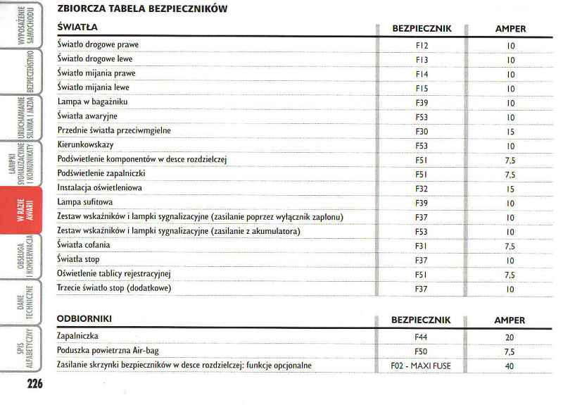

witam i przepraszam ze nie w jednym wątku ale nie moge znaleźć i nie wiem ktory to bezpiecznik od oswietlenia w samochdzie wewnatrz punto 2, 16 V 2000 r :sciana sciana.gif

yyyy a an klapie od bezpiecznikow nie ma miniaturek od czego sa? Czy tylko mi sie przewidzialo grinser006.gif
