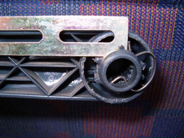

W zasadzie wszystko zostało już powiedziane, ja postaram się tylko unaocznić Ci zagadnienie icon_eek.gif. W moim P1 śćiągam to tak IThankYou.gif
Dodam tylko, ze zawleczka kosztuje cale 40 groszy wiec mozna smialo sie za nia zabrac cienkim srubokretem bo nawet w przypadku uszkodzenia straty nie beda duze. Aczkolwiek pomysl skazanegonaPunto jest bardzo sprytny i powinien uchronic zawleczke przed zniszczeniem. Po stanie korbki widze jednak ze pierwsze proby nie byly az tak udane grinser006.gif

Jak wszyscy wiemy przy zapiętej korbce, szczelina którą mamy do dyspozycji aby dostać się do zawleczki jest bardzo cienka, a zatem włożenie w nią czegokolwiek powoduje takie właśnie mechaniczne "uszkodzenia" grinser006.gif.
