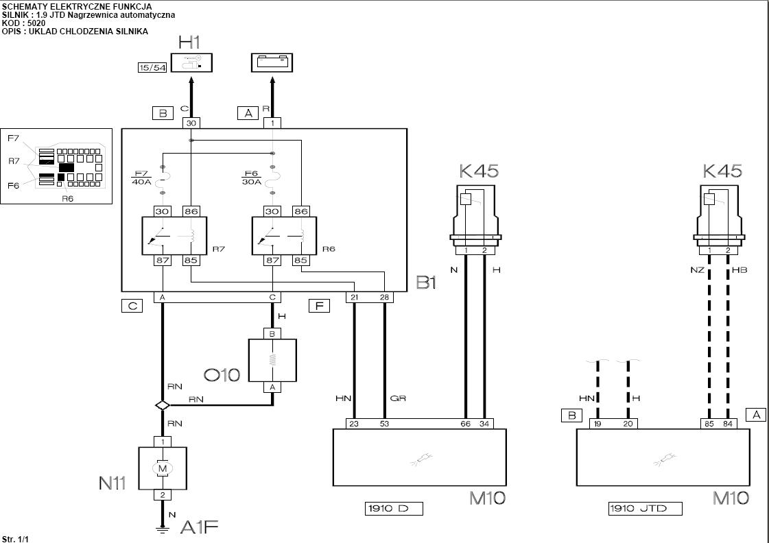

a jak sprawdzć czy czujnik temperatury daje sygnał do kompa, żeby ten odpalił wichure, bo u mnie po zwarciu na krótko wiatrak chodzi, a jak czekałem na postoju zeby się odpalił sam na podstwie sygnału z kompa, to .... nic prawie zagotowałem silnik confused.gif
Podsyalm schemat, jest od "dizla" ale u mnie w 1.2 16V tak samo jest realizowany.
Moga jedynie sie roznic tablice bezpiecznikow.
Aha, u mnie jest dwubiegowy. nie wiem jak u ciebie:)
Jesli nie masz rezystora na wiatraku to nie ma go na schemacie "02" i przekaznika R6
Reszta powinna byc

dzięki, muszę wziąć ten schemat i udać się do jakiegoś magika - elektryka
Witam!
Sprawdzenie polega na podlaczeniu miernika, zaroweczki (malej) diodki...do zasilania przekaznika i sprawdzenie czy pojawia sie napiecie.
Masa (minus) jest na stale, przekaznik zalacza plus wentylatora do aku.
Komp podaje mase, wiec aby sprawdzic czy komp wystawia sterowanie, podpinasz sie miedzu + a jedna noge przekaznika.
Mozesz tez zewrzec czujnik na chlodnicy, wtedy bedziesz wiedzial czy to czujnik, komp czy po prostu bezpiecznik,przekaznik.

> Właśnie sprawdziłeś, że czujnik ci padł
czyli co, muszem kupić czujnik za 100 pare zł, płyn do chłodnicy i coś jeszcze ?
Dojście tam jest masakra, lepiej jechać z tym chyba do jakiegoś magika, a ile on może za taką wymianę wziąć ?
