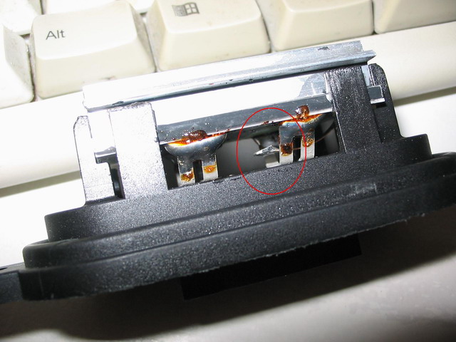

Tak wygląda bezpiecznik i siedzi tutaj: (lub możesz też mieć czarnego z radiatorem)
Przepala sie to co jest w czerwonym kółeczku.
Co to jest znajdziesz tutaj: jakiś tekst

Właśnie wzakończyłem demontaż wentylatora. Zgodnie z przypuszczeniami kolegi Poltka okazało się że brak jest napięcia na wtyczce zasilającej wentylator- natomiast podłączony bezpośrednio do akumulatora silnik działa bez zarzutu. W związku z tym mam pytanie o nieszczęsny rezystor, który wygląda zupełnie inaczej niż na zdjęciu Adika. U mnie jest on raczej podobny do mini kaloryfera i nie ma tu żadnego beżpiecznika termicznego. Wizualnie też nie widać oznak jakiegoś uszkodzenia. Czy można w jakiś sposób sprawdzić ten rezystor, czy oby napewno on jest winowajco usterki, bo nie uśmiecha mi się wydawać ok 100zł na nowy ( jak czytałem w archiwum)??

Masz czarny na dole a u góry jest metalowy z aluminium. Weź go sobie w łapki i kuknij w przestrzeń między metalem a plastikiem. Jest tam taki metalowy języczek - takie rozpłaszczone "U". Z jednej strony jest przylutowany a z drugiej strony wisi w powietrzu. Jak ten wiszący koniec dźwigniesz do góry tak żeby dotykał płytki wszytko będzie działać. Mając małą lutownice i troszkę zdolności trzeba tą blaszkę przylutować a potem cieszyć się działającą dmuchawą.
Nie próbuj rozbierać tego opornika na części przed lutowaniem, bo już go nie złożysz

Zgadza się!!! Jest dokładnie jak piszesz bow.gif Kurcza skąd Ty to wszytsko wiesz!!! Naprawdę jestem pełen podziwu!!!

W związku z tym że po pierwsze nie mam lutownicy, po drugie nie wierzę w sprawność manualną swoich rąk hehe.gif zaniosłem rezystorek do zegarmistrza!! Cała operacja zajęła mu nie całe 5 min a kosztowała mnie 2 zł(słownie: dwa). Przed momentem wszystko żłożyłem , oczywiście po uprzednim oczyszczeniu wiatraka i kręci aż miło!!!
