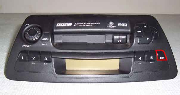

Witaj
na wiele pytań nie znam odp.
Jakie masz radio
Model lub zdjęcie
Ale możesz mieć wyłączony tył i to nie w formie wyciszenia tyłu ale w formie odcięcia (ale to już zależnie od radia jeżeli masz fabrykę poszukaj w expert menu)
Aby dostać się do menu expert przytrzymaj przycisk 3s. potem masz całą obsługę radia zeby.GIF
jak ci sie ma włączać (jak głośno)
możesz wyłączyć zegarek z RDS lub samemu go sobie ustawić (niektórzy w BBM uważają że tego sie nie da hehe.gif )
Jest tam taż odcięcie tyłu.

Co do tego centralnego to pewnie sterownik bo jak by spadly ciegna to slychac by bylo chociaz jak silownik dziala a co do radia to chyba mam l tzn zamontowane jest takie : klik l ale zamierzam wymienic na zwykle tylko gdzie kupic zaslepke zeby to jakos wygladalo (mam juz radio z mp3 z poprzedniego auta)?

zgodnie z lekturą tylko modele
AD 182 L 2x4W
AD 182 M 2x10W
ale i tak nie jestem pewny bo musiał bym sam rozpruć takie radio to bym mógł coś powiedzieć zeby.GIF
to jest L ,tam są dwa kanały i jeżeli masz podłączony przód (podzsybie i drzwi) to tył może być nie podłączoiny
AD 182 L
AD 182 L (1995-1998)
- 2 x 4W
- regulacja barwy dźwięku (Tone)
- regulacja głośności kanałów (Balance)
- zakresy LW, MW, FM
- automatyczny i ręczny tryb wyszukiwania
- po 5 programowalnych komórek pamięci dla każdego zakresu (FM1, FM2, MW, LW)
- zegar
zgodnie z Radio_w_BBM_-_przewodnik.pdf

czyli z tych wszystkich postow rozumiem ze to wina radia ze nie chodza te glosniki smile.gif ale instalacja jest z tylu to i chyba do kostki podlaczenie jest tak?? jesli tak to problem zniknie po zalozeniu innego ( tak jak pisalem chce zaklozyc z mp3) radia ?

wyjmij z tyłu radia kostkę aby grały głosniki z tyłu

instalacje do glosnikow tylnych sa podpiete pod kostke dzis sprawdzilem i faktycznie to wina radia nie ma wogole wyjsc na inne oprocz przednich glosnikow. a teraz drugi problem dlaczego jak podpinam radio nieoryginalne to chodzi tylko przy wlaczonym zaplonie?? przy wylaczonym wogole nie da sie wlaczyc mad.gif

U mnie w maryśce to samo, jeszcze nie rozkmniłem problemu bale prawdopodobnie to kwestia albo przełożenia kabli w kostce albo zapodania jakiejś przejściówki to niby qrde ISO ale co jeden producent to inaczej kładzie kable w tym ISO.

w fiacie przewodziki od zasilania są inaczej podłączone niż w standardzie iso. wystarczy przełożyć kabelki i powinno być okej. Poszukaj na forum, kiedyś temat był już opisywany.
