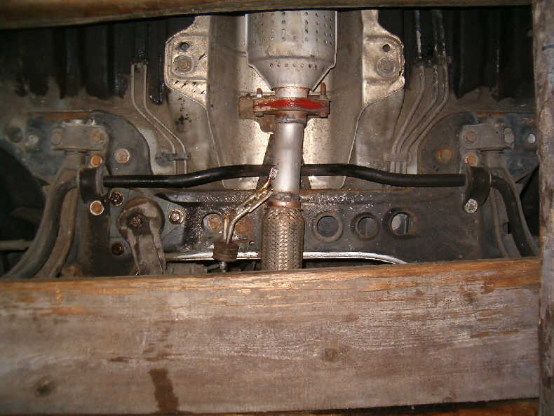

Witajcie.
Nie wiem jakim sposobem, ale ów wspornik w moim kropku pękł i się był wyrwał z sanek no i teraz... Obija się trochę.
Problem polega na tym, że w sklepach robią niewiem.gif... Może zarzuci ktoś numerem z Epera, albo chociaż nazwą, bo nie wiem nawet czy dobrze to nazywam. Bardzo Was proszę o pomoc blagam.gif

wg epera środkowe wsporniki nie są dostępne osobno, tak w mk1 jak i w mk2
nie wiem czy gdziekolwiek to dostaniesz
coś Ty z tym robił ??
Nie mam pojęcia co się stało, po prostu jeżdżę... A dość dużo jeżdżę, więc co chwilę coś się dzieje, ale tego po prostu nie przewidziałem 270751858-jezyk.gif.

ten drut jak widać na zdjęciu trzyma "stabilizuje" wahacze, auto lepiej trzyma na zakrętach, przechyłach itp, podobny stab jest przy tylnej belce, ale pewnie też go nie masz, dawali w niektórych modelach typu elx czy sx, ale jak fiat fiatem nie we wszystkich sztukach
