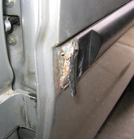

witam
Czym to potraktować? Samochód stał miesiąc nie garażowany popadało ochłodziło się i odkleiło.
Widać że było to już klejone ta końcówka. Profil aluminiowy nie ciągnie się do końca. Pilne bo przy każdym otwieraniu drzwi listwa chaczy o przednie i niszczy się coraz bardziej.
klej do szyb + mocna tasma dwustronna, zazwyczaj pomaga, w moim przypadku jednak nie dawalo rady i pomogla dopiero wymiana listwy na funkeln nowke

A w temacie - ja pokleiłem kiedyś w espero jednym z tych super klejów szybkoschnących - trzymało!
Tylko trzeba dobrze oczyścić powierzchnie i nie nalać za dużo!

o kleju myślałem ale za daleko mam do lakiernika i szukam jeszcze innego sposobu..

no chyba tak zrobię, jak nie pomoże to będę myslał bardziej fachowo
ja dalem swoja listwe na tasme dwustronna i trzyma juz prawie 2 lata. A jak bede ja chcial zdjac to nie bede mial takiego problemu jak w przypadku kleju

A ja kleiłem poxipolem. Trzyma jak licho, mimo ze kleiłem w temp ok zera, a pod listwą przejechałem z grubsza szmatą o to miało byc na chwile, a jest juz 3 lata
Ja u siebie, jak jeszcze miałem Ibizke to jakiś blokers zerwał mi taką listwę do połowy. Chcąc nie chcąc dokończyłem dzieła zniszczenia ,odtłuściłem drzwi ,zerwałem starą taśmę spod listwy i przykleiłem specjalną taśmą dwustronną do montażu luster w łazienkach. Taśma jest b. mocna a przede wszystkim odporna na wilgoć. Można ją kupić w większości marketów. Listwa już trzeci rok jeździ u następnego właściciela bryki i trzyma się dzielnie.

ciekawie to bedzie wyglądać jak Ci kiedyś przyjdzie listwę ściągnąć- bankowo element masz do malowania, nawet jak z salonu auto bierzesz i zazyczysz sobie w opcji listwy /a auto nie ma specjalnych mocowań/ to tez Ci na taśmę dwustronna mocują

A po co mam ściągać listwę? Chyba tylko do malowania więc może zejść z lakierem. A nawet jak bym ją, nie wiem po co, ściągał i zejdzie z lakierem to zakonserwuje i znow przykleje. Co mnie obchodzi czy mam gładziutki i błyszczący lakier pod listwą? Jak mi teraz blacharz robił błotniki to pod listwami szpachle mniej więcej dotarł i spoko, mi to nie przeszkadza. Już któryś raz jak piszę że mam klejem, to ktoś mi pisze, że będzie problem jak będzie trzeba ściągnąć. A po drugie taśma kosztuje z 40 zł, a poxipol 10zł, bo chciałem ostatnio kupić żeby przykleić żeby się nie męczyć z trzymaniem przez pare minut. Wybrałem poxipol.
sa takie specjalne tasmy do klejenia znaczkow na karoserii - takie jak gabkowe wygladaj grinser006.gif
