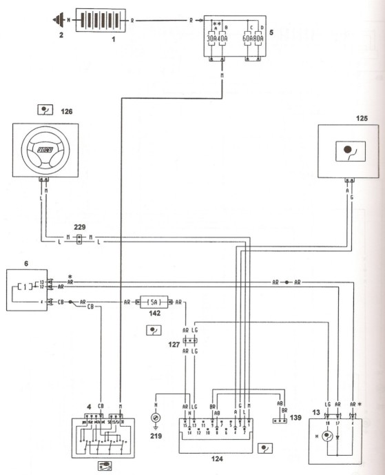

Ale co ma kontrolka i uklad poduszek do ukladu wtryskowo zaplonowego ????
Schemat w zamaczniku
