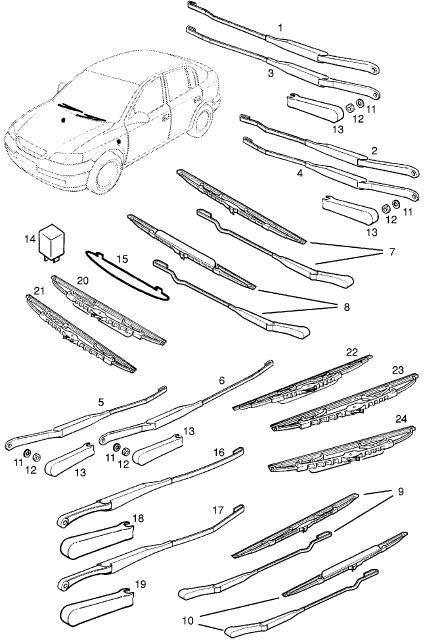

Poproszę bardzo serdecznie posiadaczy TIS o numer części wink.gif Chodzi mi plastikowy stożek, który jest zamontowany na ośkach wycieraczek przednich (pod wieloklinem piór) w Astrze G. Z góry fenx .... Kurna - wywaliłem stary mechanizm razem z tymi kapturkami angryfire.gif Ciekawe czy w ogóle to dokupie ...
kurcze - na tych rysunkach tego w ogóle nie ma - a może na części z ramionami wycieraczek będzie
Tam też sprawdzałem, sam sie przekonaj:
Uprzedzając pytanie:
11 - PODKŁADKA NAPINANIA, RAMIĘ DO PRZEGUBU - 90274345 - 12 74 381 - 2 szt.
12 - NAKRĘTKA, SZEŚCIOKĄTNA, M8, RAMIĘ WYCIERACZKI DO PRZEGUBU - 11096722 - 20 68 204 - 2 szt.
Nie wiem, gdzie tego jeszcze szukać?
Pozdr.
no to lipa frown.gif ale fenx za dobre chęci .........

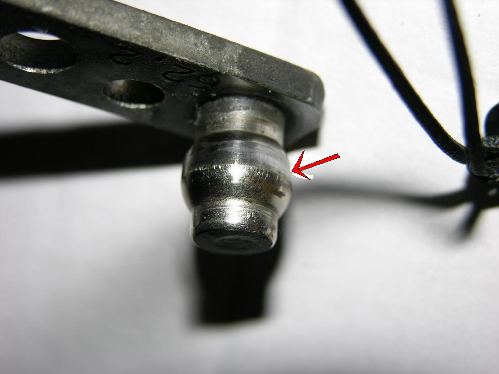

U mnie rozłącza sięw miejscu zakreślonym na zielono.
Czy to może jakoś się zabezpiecza, czymś jak pierścień segera?
jeżeli rozłacza sie w tym miejscu to znaczy, że wycieraczki zardzewiały, ciężko chodzą i wytarła się plastikowa końcówka ramienia mechanizmu. Efektem tego jest wypadanie metalowej kulki stanowiącej przedub z tą właśnie plastikową końcówką

jak się rozłączy, to właściwie wycieraczka na osi porusza się bez wyczuwalnego oporu...
Z tego rozumiem, że to połączenie samo się trzyma "w kupie"?
dokładnie - jest to metalowa główka siedząca w plastikowym gnieździe

Dziś wydobyłem mechanizm z czeluści mojej Astry i faktycznie wytarta jest, ale właśnie kulka (w miejscu zaznaczonym czerwoną strzałką) a nie plastikowy element na końcu cięgna, troche mnie to zaskoczyło...
Zastanawiam się hmm.gif jak to naprawić. Najlepiej wymienić ośkę (połaczona ramieniem z kulką), ale ośki nie mam frown.gif, inna opcja, to wymiana oryginalnego połączenia na wahliwe łożysko, tylko nie bardzo wiem jak je trwale połączyć z cięgnem i kulką z drugiej storny, ma ktoś propozycje?
Jeszcze pomysł nr 3: odcięcie starej kulki i przymocowanie nowej, pozyskanej na przykład z łożyska (powinna być chyba trwalsza niż to co dał GM...) , ale tu chyba trzeba by wiercić nową kulkę i oske, a nie mam uchwytu stołowego/pionowego do wiertarki.

daj spokój - kup na allegro cały mechanizm - jak dobrze trafisz to za stówkę łykniesz tak jak ja trafiłem. A swoją drogą to mechanizm wycieraczek w "G" to jedno wielkie "G" angryfire.gif
