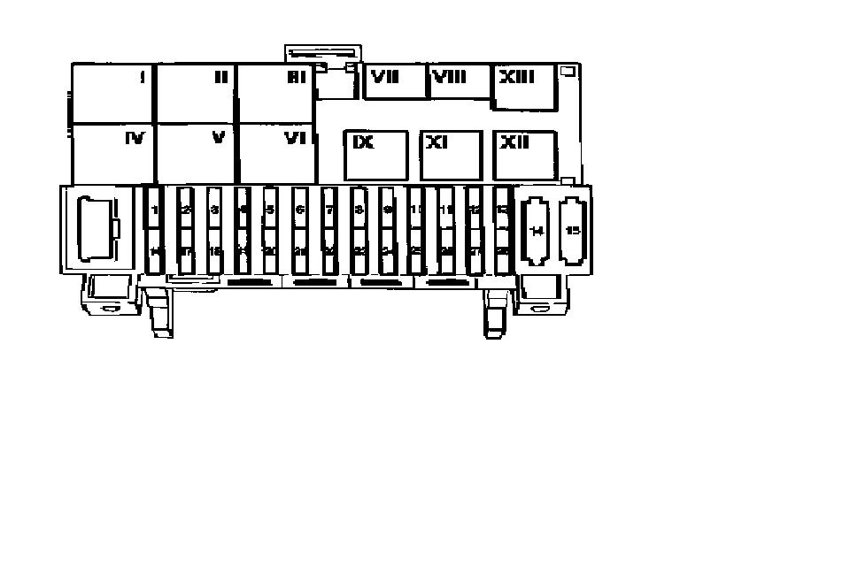

Jest to bezpiecznik nr 22 ( 10A) wisi na nim tylko ABS.
W załaczniku masz jeszcze rysunek skrzynki bezpieczników.
W załączniku jest rysunek skrzynki bezpieczników z Astry F
pozdrawiam
w tigrze układ bezpieczników w skrzynce wygląda tak:
(sorki za jakość, lepszej nie mam)
