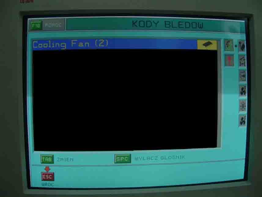

Dostałem euroscana 2000, chciałbym go podłączyć do Bravy ale nie mogę. Cały czas wyskakuje mi, że brak połączenia z samochodem. Wtyczka specjalnie robiona do fiata, wszystko po podłanczane, porty com dobrze ustawione, więc co robię nie tak

Porty com mam poprawnie ustawione bo sprawdzałem. Stary komputer z dwoma portami com, system dos. Euroscan napewno dobry, kable podobno też więc co jest nie tak? Pali mi się kontrolka od komputera, mam błędy(sonda lambda i wolne obroty wentylatora chłodnicy - wszystko usunięte. i chciałem wykasować te błędy. Koszt w warsztacie to minimum 100 zł, a euroscanem także można to zrobić tylko coś robię nie tak.

że można sprawdzić sam euroscan na demie nie wiedziałem. Sprawdzę jutro, w domu nie mam kompa z wyjściem com(za nowy). W euroscanie jest Brava 80 1,4 16V, tam też pasuje sterownik Matronic 1.5.5, taki mam u siebie. I jeszcze jedno na euroscanie nie mam żadnej diody także jak źle podłączę to i tak nie będę wiedział
Dzięki wszystkim za pomoc. Nie wiem dokładnie co zrobiłem z komputerem ale w jakiś sposób udało mi się wkońcu podłączyć do euroscana. Programik niezły, można trochę się pobawić ale najważniesze wykasowałem błąd. Nie świeci mi się już kontrolka od komputera, a bardzo mnie to denerwowało. Zaoszczędziłem trochę kasy i myślę, że jeszcze nie raz z tego skorzysatm.
