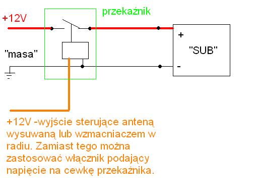

pytanie dodatkowe ,jakbym go podłączył i zdecydowałsię na zostawienie w aucie to chyba nie do końca zdrowe jest podłączenie go na stałe do +, jak podpiąć żeby sub dostał zasilenie po włączeniu radia ?

Zastosuj przekaźnik.
blagam.gif ... a jaki to ma byc przekaźnik ? taki zwykły ? one mają jakoś pooznaczane nózki mozesz to doprecyzować skromny.gif
Samochodowy, może być od włączania świateł. Numeru nie podam bo nie znam.
Na obudowie jest zazwyczaj rysunek pokazujący która nóżka do czego służy.
