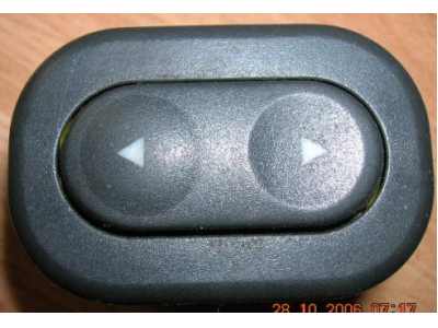

a szybę trzeba rozebrać i lub wymienić przycisk sterowania szybami
-bardzo częsta usterka

Jezeli chodzi o szybke to tez bym obstawial przelacznik, ostatnio moj wujek mial podobny problem i winny oczywiscie byl opisywany pstryczek elektryczek.

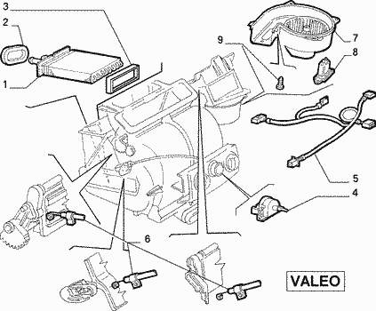

masz tu system Valeo i Twój rezystor wentylatora pod numerem 8
> Co do tego pytania, bo ten czujnik to bym jakoś znalazł, ale gdzie
> ten rezystor jest nie mam pojęcia
Fotka zaznacza bezpiecznik termiczny w MK2 ale u Ciebie rezystorek jest w tym miejscu co i u nas może trochę inaczej wyglądać

W sobote wlasnie wymienialem bezpiecznik temperaturowy na rezystorze(to co zaznaczyl CitiMatic na swojej fotce) kupilem go w sklepie Predom za cale 3 zeta. Najprawdopodobniej to wlasnie on jest przyczyna, ze masz tylko 4 bieg nawiewu. Ja doszedlem do tego zwierajac wystajace z rezystora konce nad bezpiecznikiem i wlaczajac nawiew. Jezeli po zwarciu nawiew ma wszystkie 4 biegi to do wymiany masz tylko bezpiecznik. Pamietaj tylko aby nie wlaczac nawiewu na zwartych koncach na dlugi czas bo wtedy rezystor powie 30.GIF . Przy wymianie musisz takze pamietac aby nie przegrzac lutownica bezpiecznika.
Zalozylem bezpiecznik o wartosci 195st.C.
Koszt naprawy 3 zeta i 15 minut dudrania.
