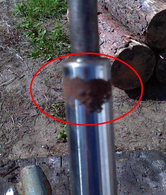

no w sobotę puntek dostał kilka nowych rzeczy. Na pierwszy ogień poszło łożyskowanie wahacza tył lewa strona (prawa już wcześniej wyzioneła ducha). Zapodałem zestaw OPTIMAL za całe 80 zł. Z prawej tez jest to samo, przebieg juz ponad 20 tyś i jest waytogo.gif Potem amorki - polecane KAYABY za całe 280 złociszczy. Wymontowujac stare amorki (dodam że olejowe DELPHI) zauważyłem na tym co zalał się olejem cos ciekawego:
i tu jeszcze jedna fotka
