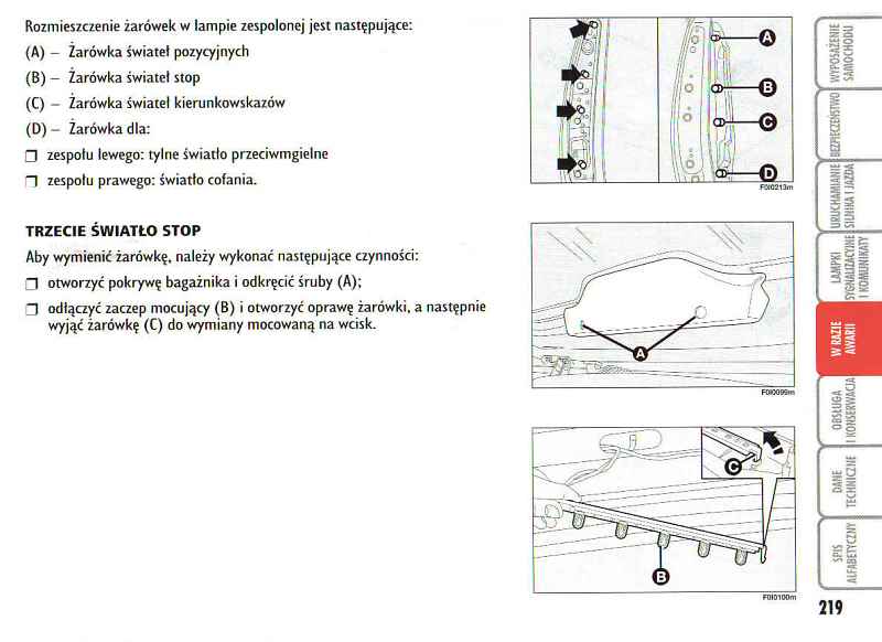

wymiana żarówki wstecznego mk2 5d?
czy aby wymienic ta żarówke trzeba zdemontowac caly tylny wewnetrzny bok tzn plastiki pod połke?
nie, trzeba odkręcić lampę:
klucz 17 . Ostrożnie ze złączem - krótki przewód.
Nie , odkręcasz od wewnątrz śruby ( dwie śruby , klucz z plastiku masz w komplecie kluczy w kole) i wyciągasz całą lampę , potem oddzielasz klosz lampy (kilka śrub na śrubokręt krzyżakowy) od porawek i wymieniasz zarówkę ok.gif
