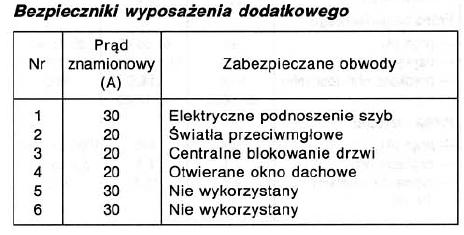

Mam pytanie ,czy ktoś wie od czego są te gniazda?
Bo będę montował halogeny,moze cos da sie z tego wykorzystać.
O bezpiecznikach to ja wiem bo w ksiażce widziałem,chodzi mi o przekazniki.
Pierwsza kostka od prawej (żółta) to z tego co wiem to jest od centralnego.A reszta?? Te czarne to też na przekaźniki.

dokładnie prawie wszystko jest TU
Relé Spínané proudové okruhy
E1 Centrální zamykání
E2 Elektrické stahování předních oken
E3 Elektricky ovládané střešní okno
E4 Tlumená světla/seřizování světlometů
E5 Mlhové světlomety
E6 Koncová mlhová světla (za mlhy zapnuty přední)

> E1 Centrální zamykání centralny zamek
> E2 Elektrické stahování předních oken elektryczne podnośniki przednich szyb
> E3 Elektricky ovládané střešní okno elektrycznie sterowany dach
> E4 Tlumená světla/seřizování světlometů niewiem.gif
> E5 Mlhové světlomety świata p. mgłowe przednie
> E6 Koncová mlhová světla (za mlhy zapnuty přední) światła p. mgłowe tylne
> no szty taki nie kumaty, języka somsiadów nie znasz??
Też proste. zlosnik.gif Światła mijania i regulacja wysokości.
