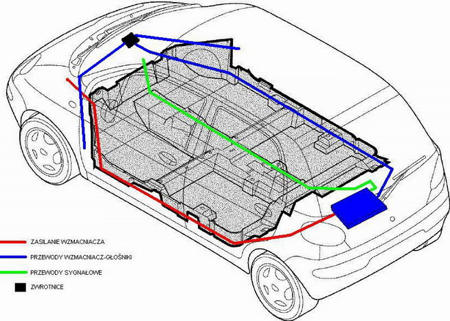

Moze mi ktos teraz powiedziec jak to wszystko ładnie zalozyc? jak rozlokowac kable, które po jakiej stronie pociągnąć do tyłu? jak porozdzielac prąd oraz czincze i inne rady przy zamontowaniu wszystkiego. W radiu mam wyjscie na jeden wzmacniacz.

Witam.
kable możesz puścić tak jak ja.
A jeżeli się przyczepią i poprawią to nawet będziesz miał lepiej.

Dzieki wlasnie tak poprowadzilem smile.gif glosniki w polce to faktycznie byla pomylka, juz ich nie ma i nie bedzie smile.gif)
