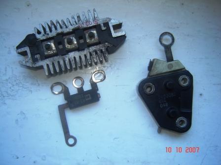

Wczoraj wyjmowałem alternator aby go sprawdzić od środka i po ponownym założeniu i odpaleniu najpierw zapaliła się kontrolka silnika więc go zgasiłem i zczytałem kody (49- za wysokie napięcie zasilania). Podłączyłem miernik do akumulatora a tam z wcześniejszych 14,7V już miałem ponad 18V przy 1000obr/min. Po dodawaniu kolejno odbiorników prądu napięcie spada poniżej 15V. Teraz to na 100% regulator i diody. Tylko mam jeszcze pytanie czy jest jakiś manual "Wymiana regulatora w Delco" bo zauważyłem że to będzie trudniejsze do zrobienia niż w Boschu. Ewentualnie prosiłbym o jakieś wskazówki odnośnie wymiany i gdzie mogę kupić te części.

To są wnętrzności mojego alternatora. Problem w tym że nie mogę znależć takiego regulatora w sklepie internetowym i na allegro. Może ktoś podpowie gdzie mogę pytać w Lublinie o te części?

Mam już części tzn. regulator i tą diodę wzbudzającą. Po założeniu i odpaleniu pojawił się nowy problem- ładowania brak- obie kontrolki świecą jak na przekręconym kluczyku. Założyłem stare części i przeczyściłem szczotki ale nic nie pomogło, z zadużego napięcia jakie miałem przed rozebraniem alternatora zrobił się kompletny brak ładowania, tzn. na zacisku alternatora mam tyle co na akumulatorze na zgaszonym silniku a nawet trochę mniej -12,4V. Podczas demontażu nic nie uszkodziłem i nie mam pojęcia co się mogło stać. Czekam na jakiekolwiek sugestie bo już chyba wyczerpałem wszelkie pomysły na reanimację.
