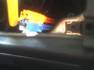

Moja astra jest z 93 roku i jest wyposażona w poduszkę powietrzną. Niestety z czasem padła wg mnie ta taśma zwijka od poduszki, przestał działać klakson i cały czas świeci się kontrolka od poduszki.
Ostatnio się coś z tego dziedostwa zadymiło, więc się przestraszyłem i postanowiłem coś z tym zrobić.
Otóż wygląda ona jak na dołączonych zdjęciach, i z tego co się orientuję to jest ona inna niż w późniejszych astrach. Na allegro widziałem taką taśmę z taką wtyczką z vectry A. I tu moje pytanie, czy jest to to samo, czy muszę szukać konkretnie do astry z tego okresu ?
To jest to samo.
