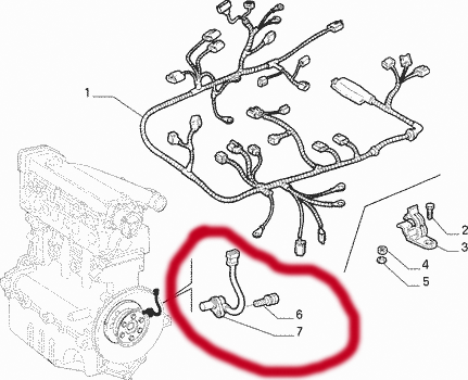

Czy to może być to ustrojstwo co na rysunku w załączniku ?
Marea 1.9 TD100 SX
To na rysunku to czujnik prędkości obrotowej silnika z tego co się orientuje. Potencjometr od pedału przyspieszacza masz zamontowany w kabinie pasażerskiej.
aaaa ten czujnik przy pompie wtryskowej ......

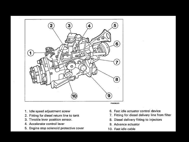

element nr 3
> element nr 3
Dzięki Śliczne :-) a tak przy okazji co to za mądra publikacja ?
