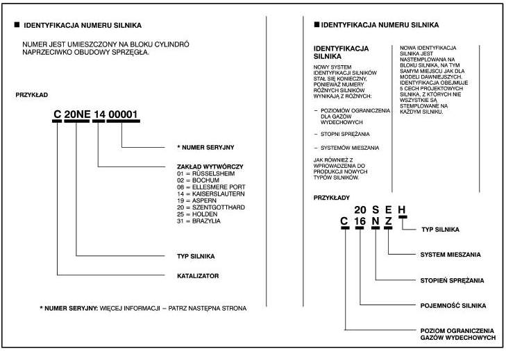

Witam gdzie znajde numer silnika Y17DT? (1.7 DTI ISUZU) chodzi mi gdzie on jest wybity?
pozdrawiam
Jest odlany na bloku silnika pod kolektorem wydechowym, lekko w stronę skrzyni biegów.

a jaki jest format numeru? chodzi mi ile pozycji jest w numerze i czy moga pojawic sie litery?
na początku to oznaczenie silnika (5 znaków)
ten obrazek powie Ci wszystko:

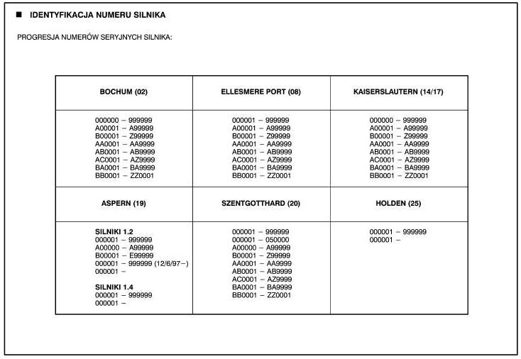

a ma kol. następną stronę tego obrazka,
tę o nr.seryjnym silnika?
pzdr
nie bardzo rozumiem...
> to są kolejne numery z puli dla danej fabryki, ot co
nie ma w tym nr. zakodowanego roku prod. silnika?
pzdr
niestety, nie
można tylko sobie szacować na podstawie wielkości numeru
oto kolejna strona, o którą pytałeś:
