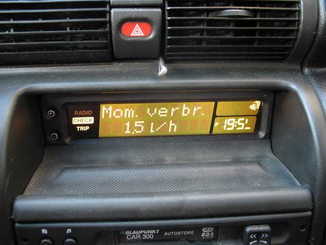

zerknij na manual: http://astra.autokacik.pl/technika/napraw/mid/mid.html
podświetlenie widoczne na fotkach to ledy w oprawkach (kupione gotowce na allegro)
kolor "biały ksenon" - usilnie szukałem naprawdę białych i sie nie udało
wygląda tak:
dla porównania masz fotkę oryginału (żarówki 2W):

obydwa moje własne, osobiście przeze mnie, w moim aucie robione
na tym z żarówkami jeszcze stary MID z uszkodzonym wyświetlaczem
takie fotki były zresztą w poprzedniej wersji manuala...
oceniam dobrze, choć wolałbym mniej fioletowe, a bardziej białe światło

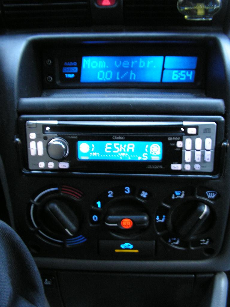

Szacuneczek, jak to się mówi. Wczoraj przysiadłem jeszcze raz i też działa. MID ma kolor niebieski. Przyznam się, że szlag mnie trafiał, bo jakiego LEDa bym nie wkręcił zawsze nie świecił. W końcu rozebrałem MIDa i okazało się, że problem był w styku - tak jak z resztą pisaliście.
A moja konsola środkowa (MID, radio, pokrętła) wygląda tak:
A tak z czterema LEDami:
a tu wszystko na ledach w oprawkach. jak widać zegary i pokrętła wymagaja poprawy

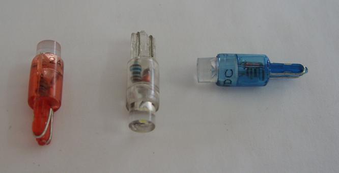

Masz na myśli to: ?

Możesz normalnie kupić na allegro:
http://allegro.pl/item245727381_oryginalne_diody_do_podswietlania_licznika_t5_.html
lub
http://allegro.pl/item246262744_oryginalne_diody_do_zegarow_t5_r5_w_oprawce_.html
