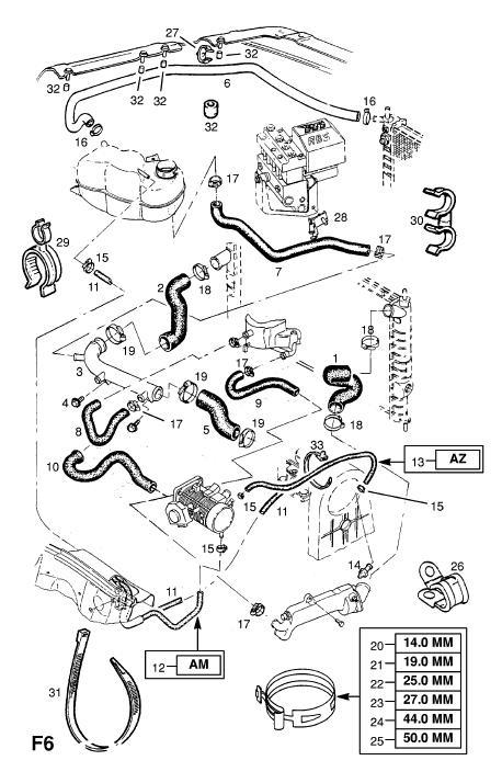

Czy to nr. 1 ?
> Czy to nr. 1 ?
tak to jest ten oznaczony numerem 1....

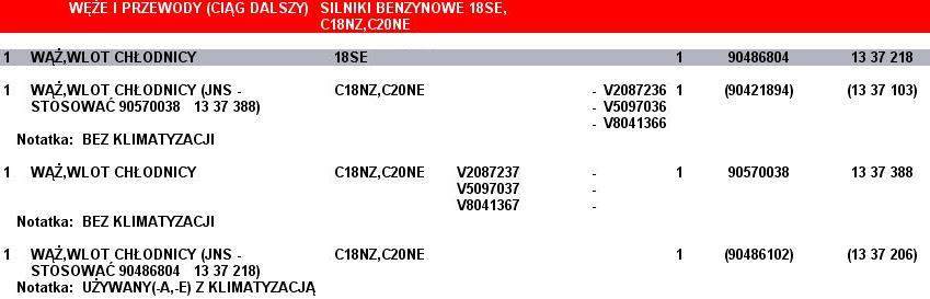

90421894 lub 905700038
ten drugi dla silników o numerach od
V2087237
V5097037
A to zobacz sobie, bo to zależy od numeru silnika i klimy:
