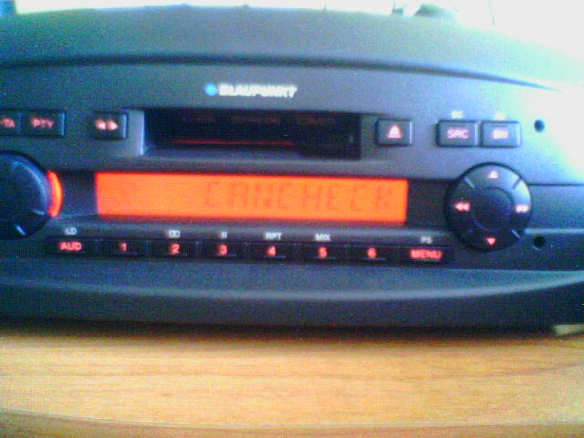

zdjecie sieci CAN z radia
moze mi ktos wytlumaczyc na jakiej to zasadzie dziala??
bo slyszalem wersje ze jezeli jest podciagnieta siec can do kostki radia to nie trzeba jej zdejmowac
prawda to??
a jesli nie jaki powinien byc koszt zdjecia?? ktos zajmuje sie tym z forum??
radio komunikuje sie z bodykompem, daje to pare funkcji więcej
> prawda to??
najczęściej tak choć obiło mi sie gdzieś o uszy, że nie zawsze.
Z reguły, jeżeli nie było fabrycznej instalacji radiowej, to i nie ma w kostce sieci CAN
mówi sie o koszcie ok 100 zł
Pisałem o tym kiedyś wiec warto poszukać jak podłączyć can do radia...........................
A zdjęcie to koszt w zależności od "fachowca" od 80-120

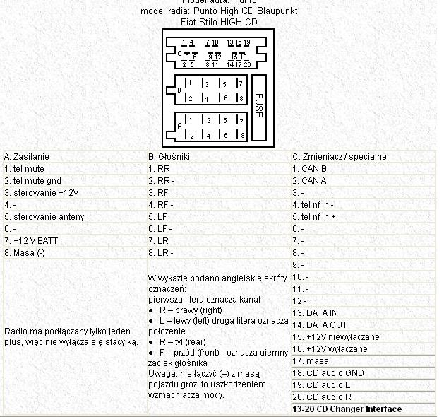

a w jaki sposob mozna sprawdzic czy teraz mam podprowadzony can do kostki hmm.gif
> kostki
po przewodach w c 1i 2
> mozna o jakos pomoc w szukaniu bo nie moge trafic na ten post
W kostce zegarów różowo-czarny i różowo-biały przewód i podciągnij je do tych wejść
Na radiu jest opis gdzie wchodzi can a i can b lub can high i can low (górna kostka, dwa pierwsze w górnym i dolnym rzędzie licząc od środka radia). w kostce zegarów różowo-czarny i różowo-biały przewód i podciągnij je do tych wejść. , nic się nie stanie - jeśli od razu nie zadziała, to zamień je miejscami. Po rozpoznaniu sieci can radio zawoła o kod, który już później nie będzie potrzebny,
Radia od PII "raczej" nie pasują do PIII i na odwrót - inny protokół can,
Z tego co wiem, to wszystkie PII miały w Body Computerze skonfigurowane radio. W Pandzie, Stilo i późniejszych, jeżeli wyszły z fabryki bez radia, to nie mają skonfigurowanego radia w Body - stąd na Allegro radia ze zdjętą blokadą Cancheck. .
> je do tych wejść
> będzie potrzebny,

Z tym bywa roznie, nieraz trzeba jedynie uaktywnic radio w ASO, jezeli natomiast miales wczesniej radio firmowe to nie bedzie problemu. Problem bedzie jedynie jezeli bedziesz chcial podpiac radio od nowszego modelu, np radio z FL do PII, wtedy nie ma rady trzeba usunac wykrywanie szyny CAN w radiu, tracac kilka ciekawych funkcjonalnosci tongue.gif
> forum??
ja zdejmowalem w centralnym serwisie Blaupunkta, placilem cos kolo 90zeta.

Tak jak pisał Sherif i tak jak wklejałem Ci kiedyś rysunek z instrukcji, ma być nad ost. przyciskiem symbol foldera. Tylko tak ozn radia miały MP3
U mnie też jest naklejka MP3 a jest kaseta...........................to rodzaje -typy jakie wychodziły w danej serii np w tym roku sa:....................
dlatego jest ten napis biglaugh.gifna naklejce
