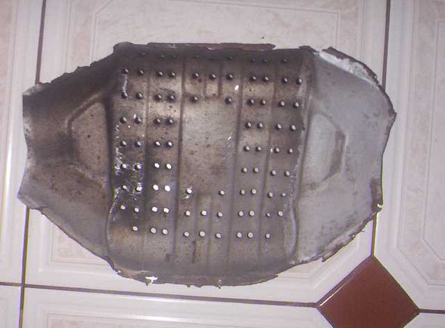

Wracam sobie dzisiaj jak zawsze z pracy, a tu nagle slysze jakis warkot z tylu padaki. Na pocztaku myslalem, ze tlumik powiedzial 30.GIF.Zatrzymalem sie i pod autkiem znalazlem cos takiego:
I teraz 2 pytania.Pierwsze co to jest?? Podejrzewam ze jakas oslona termiczna. Drugie - czy mozna bez tego jezdzic, czy koniecznie trzeba wsadzic skad wylecialo grinser006.gif

To jest osłona katalizatora, można spokojnie bez niej jeździć.

Jeżeli "makaroni" zdecydowali żeby było, to lepiej żeby było. Zasadniczo mrozów jeszcze nie ma to ja bym wziął i wsadził skąd wypadło.

Jasne dzieki, zatem osłona idzie do utylizacji.Włoskie inżyniery za dużo balastu na pokład wsadzili. Tak jak z tymi zaworami na co komu 16 jak na 12 też jeździ biglaugh.gif
Osłona izoluje układ wydechowy (wysoka temperatura) od zbiornika paliwa (tworzywo) ... skoro wolisz bez => no risk no fun palacz.gifzlosnik.gif
Zdaje mi sie że jest to osłona od katalizatora wiec do zbiornika paliwa daleko. Gdziś czytałem że zabezpiecza ona np przed zapaleniem sie np suchych liści pod samochodem od rozgrzanego kata. Taki mały wywód na temat osłpny grinser006.gif
i tu siem mylisz ta osłona jest od kata więc gdzie kat a gdzie zbiornik
oraz wody na rozgrzany kat coby siem porcelanka nie popękała miałem kata z porcelanowym wkładem i nie popękał (nie taplam się w wodzie)

nie wsadzisz bo osłona jest zgrzana możesz co najwyżej przyszfejsować

Jest od kata, jest od zbiornik / wydech, anyway przy założeniu, ze na foto jest od kata, też bym się jej nie pozbywał ok.gif
sama odpadła, nic jej w tym nie pomagałem - znaczy sie niepotrzebne grinser006.gif
Norma. U mnie padly juz dwie oslony (oslony miedzy wydechem a podwoziem). Dziwne, ze wczesniej nic Ci nie dzwonilo...
wczesniej byl tylko dosyc fajny metaliczny przydzwiek przy 2900 rpm oraz 3900 rpm, myslalem po prostu ze poprzedni wlasciciel zrobil takiego tjuna zlosnik.gif ale i tak dlugo sie trzymalo bo ponad 2 lata
