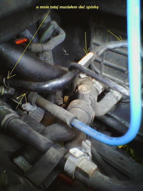

To nie wina gazu lecz cisnienia w kolektorze dolotowym
Winny jest nieszczelny przewód podciśnienia w pompie hamulcowej
a dokladniej co wymienic gdzie szukac ?
i to sie tak objawia przy wciskaniu sprzegla?
Tak
Wystarczy zrzucić ten wężyk i sobie sprawdzić na obrotku jak obroty jeżdżą podczas wciskania sprzęgła biglaugh.gif a jaka jest tego przyczyna hmm.gifmyslałem wczesniej ze przez zmianę cisnienia w układzie płynu hamulcowego cfaniaczek.gifale to niewiem.gif

Zlokalizować załatać,uszczelnić (taśma uszczelka termokurczliwa)lub wymienić i będzie dobrze

ja tu stawiam na prosta rzecz - regulacja instalacji lpg - tez tak mialem i po odpowiednim ustawieniu jest spoko.
kolezka wyraznie twierdzi, ze to tylko na gazie tak sie dzieje, no ale - ja sie nie znam zeby.GIF
sprawdze dzis ten przewod, ale nie wydaje mi sie ze to to bo to sie nie dzieje jak wciskam sprzeglo tylko jak wysprzegle bieg i auto jest na luzie i dzieje sie to ylko na gazie na pb jest ok, jutro jad do ASO sprawdzic co jest bo zaden gazownik w okolicy nie ma prograu i kabla do tartarini frown.gif

dokladnie,jedź na regulację...masz na 99% za bogatą mieszankę na biegu jałowym
