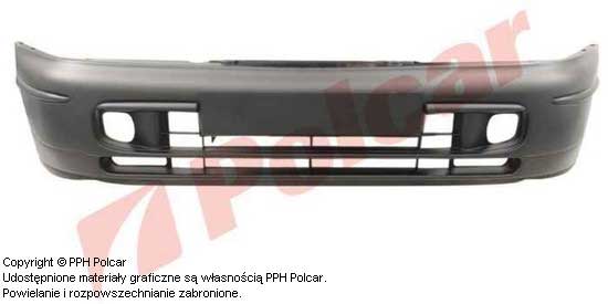

Czym zaślepić te otworty ???
Czy ktoś próbował czymś zasłonić te otwory w zderzaku, bo wyglądają okropnie, tak myślę że może siatką, ale nie wiem jak to wyjdzie może ktoś juz testował takie rozwiązanie jak tak to proszę o rade i jak można to jakieś FOTO!!!!
albo może całość zaślepić siatką ?????

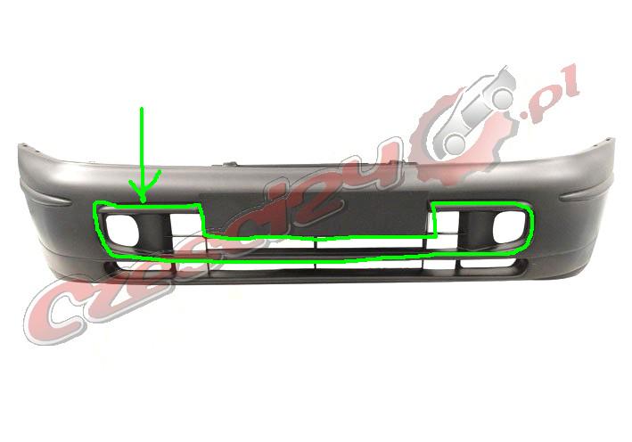

Po primo miaruj się waćpan, po secundo osobiście podnosiłem ten temat drzewiej i faktycznie wyszło z dyskusji (zdjęcia nawet były), że fabryczny zderzak ma jeden otwór pod IC, a zamiennik ma dwa (z czego jeden dla wątpliwej ozdoby).
Pierwsze lepsze foto z netu

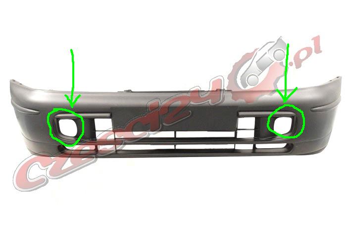

no to słuchaj mistrzu...
coś takiego jak TD75 wogóle tego nie potrzebuje...
TD100 ma po jedniej stronie IC a po drugiej chłodniczkę oleju i potrzebuje dwie dziury...
a JTD potrzebuje tylko jedną na IC bo w jtd nie ma chłodniczki oleju...

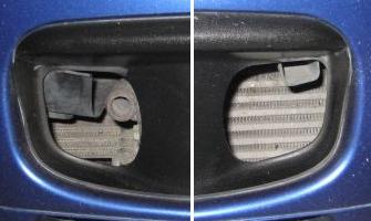

masz taki zderzak ? to jest oryginał ? zapodaj foto
tak mam taki i to jest oryginał...
fotka za chwilę, jak znajdę...
łokej, nie zapomnij wrzucić wewnętrznej części zdesia ze znaczkiem fiata rotfl.gifrotfl.gif
> fiata

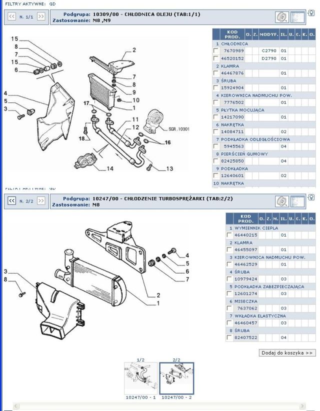

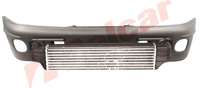

to jest doskonały dowód na to że w TD100 ma byc ta dziura po obu stronach...
na pierwszej fotce chłodniczka oleju i nakierownica powietrza, na drugiej ic i nakierownica powietrza...
> stronach...
i u mnie...
