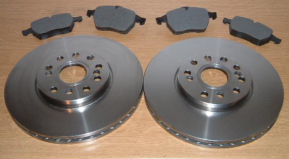

zawsze mozesz zrobic tak:
efekt:

w mikodzie powiedzieli ze bez problemu zrobia 284 lub 288mm na 4 otwory waytogo.gif

zapytalem czy zrobia mi 288mm 4x100 i powiedzieli ze spoko, tydzien oczekiwania
