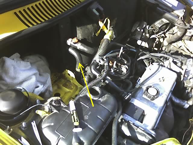

Mam takie pytanko, niedawno odmówił posłuszeństwa jeden z przewodów od/do-prowadzających chłodziwo do nagrzewnicy i tu moje pytanie jak jest tłoczone chłodziwo w przewodzie który jest zaznaczony na zdjęciu?? "Pod górkę" czy "z górki" pytam bo nie sprawdziłem tego, jak grzebałem przy aucie a teraz już jest wszystko po raz enty prowizorycznie posklejane i nie chcę tego rozwalać, poczekam aż znowu strzeli zlosnik.gif oraz jakie tam jest ciśnienie - tzn zastanawiam się nad tym czy dalej walczyć z tym przewodem i kleić go różnymi wynalazkami czy nowy element zakupić ( ASO 200zł bez paru groszy oslabiony.gif ) a szrotowcy "Panie jest ale pocięty" sciana.gif

na załączonym zdjęciu oznaczyłem ten przewód. On idzie od nagrzewnicy pod przepustnicę.
wiem i dlatego pytałem gdzie idzie
niestety mam ten drugi...

spróbować zawsze można tylko problem w tym że nie mam specjalnie warunków aby się tym pobawić ( uzależniony od pogody jestem ) dlatego szukam innego rozwiązania, szybszego, co by się nagle nie okazało że trzeba coś nagle przerywać bo deszcz, a nie lubię jak auto stoi bez po podłączanych gratów i moknie.
I kolejna rzecz tam bodajże jest jakiś odpowietrznik na przewodzie, tak w ASO twierdzą... Pytanie co się stanie gdy tego odpowietrznika nie będzie na nowym dosztukowanym przewodzie...
jak to jest ten przewód taki trójnik z nagrzewnicy do kolektora ssącego to posiadam biglaugh.gif
ja zmienialem ten drugi waz, kupilem taki ciety z metra za ok 9 zl za metr u nas w lodzi w sklepie firmowym stomilu, waz jest taki sam jak fabrycznie zakladany tyle ze trzeba na opaske zacisnac samemu wiec jak nigdzie indziej nie znajdziesz to mozemy cos pokombinowac powiedz ile tego potrzebujesz
> ssącego to posiadam
potrzebuję tego cuda z załączonego zdjęcia. Ten przewód dochodzi do przepustnicy bodajże...

jutro bądź po jutrze przy chwili wolnego obadam ile go jest potrzebne oraz jaką średnicę ma i wtedy pokombinujemy zlosnik.gif Na chwilę obecną nie chce deklarować ile go będzie potrzebne bo nie wiem ile cm tego przewodu jest za tą "tekturą" odgradzającą nagrzewnice i wentylator od reszty bebechów
