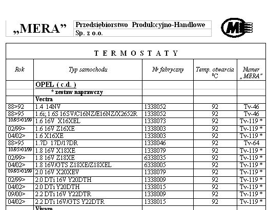

Ale patrzyłem i w ich katalogu nie widziałem termostatu do silnika 2,0 DTL mają tylko do DTI chyba frown.gif279753005-termostat.JPG
dla pewności zadzwoń i będziesz miał 100% pewność czy coś z tego będzie czy też nie wink.gif
Może akurat
> będzie czy też nie
> Może akurat
Już im mejla wysłałem smile.gif zobaczymy. Wg mnie powinien pasowac od DTI bo to takie same silniki są. Zobaczymy
