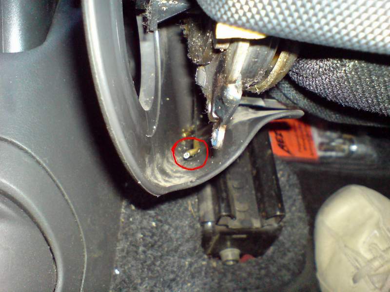

Nowej linki nie trzeba dawać(jest dość droga)jak na taki kawałek stali-da sie to naprawić kawałkiem rurki miedzianej/mosiężnej zaciskając i formując na oczku oparcia siedzenia.
Na fotce jest to widoczne-po zerwaniu u góry oczko na które sie profiluje kawałek rureczki wink.gif
