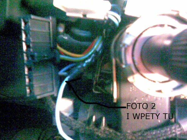

Ale po rozkręceniu wszystkiego znalazłem cos ciekawego, jakis macher juz tam kiedyś dłubał..... z tyłu płytki przylutowany jest kabelek i prowadzi do kostki z lewej strony kolumny kierowniczej (foto 2). Co to może być podpięte ?? hmm.gif

Owszem mogą to być styki w przełączniku zespolonym ... Ja osobiście obstawiałbym jednak na kostkę wiązki mocowaną za skrzynką bezpieczników lub z lewej strony stacyjki (po zdjęciu obudowy kierownicy jest widoczna). Lubi się pięknie wytapiać jeżeli światła mijania pracują bez przekaźnika.
