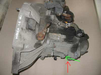

na jakim łączeniu i z których śrub??? więcej szczegółów a nawet foto mile widziane , może być nawet takie z allegro
Czerwoną strzałką zaznaczyłem to łączenie gdzie zawsze po skończonej jeżdzie na rancie na dole jest kropla oleju a całe ono jest zaolejone od dołu.
Zieloną strałką zaznaczyłem punkt gdzie zanjduje identyczny korek jak do sprawdzania poziomu oleju on wokół też jest zaolejony. Śruby są w kręcone w kadłub w pobliżu wyżej wspomnianego korka.

łer is de foto???
> Sorki już jest
a więc tak :
korek jest za słabo dokręcony, pewnie dokręcali na wyczucie ( on jest storzkowy )
korek wlewu oleju lubi narobić problemów, przy odkręcaniu jego musieli użyć siły młotkowej i w ten sposób mogli zniiszczyc uszczelnienie na złączeniu między korpusem a tylnia przykrywką
uszczelnienie : jest to preparat sklejający najczęściej Loctite 434 , po wyschnięciu zachowuje się jak kropelka i jest bardzo kruchy , wystarczy po przykrywce pierdyknąć pare razy młotkiem i peknięcia w uszczelniaczu przepuszcza rozgrzany olej
sruby o których mówisz też są potraktowane tym uszczelniaczem są to śruby zatrzasków na wodzikach i przez nie tez można uzupełnić olej , lecz jest to mozolne i czasochłonne
wnioskuję ze mechaniorom nie chciało sie (lub nie mogli) odkręcic wlewu oleju , spróbowali poprzez śruby , zobaczyli że to mozolne , więc wybrali wariant siłowy nie martwiąc sie o konsekwencje ...
jeśli tak zrobili to straszne z nich partacze i na twoim miejscu nie zastanawiałbym sie nad reklamacją ...........natentychmiast i za friii
