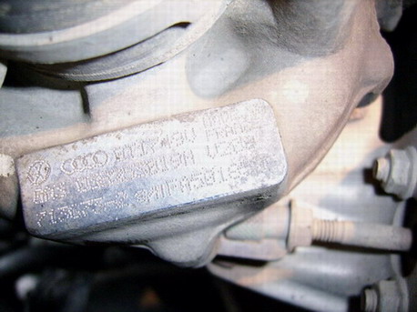

Prosze szanowną brać o identyfikację turbo, siedzi ono w silniku TDI PD o nr ATD, katalogowo ma być KKK ale cos z nr mi nie pasuje....
od góry od lewej takie nr:
0T17 49V =Made in France=
GA3 035253019H v20(9)
713673-2 s/n FA5018 (**)
w nawiasach podałem cyfrę której nie jestem pewien albo nie szło ich odczytać
ustaliłem że nowe turbo wg specyfikacji KKK ma nr
5439 988 0017 - jeszcze to potwierdze i prawdopodobnie odpowiada to powyższej nr
tak teraz patrze że to nie będzie KKK,
tylko zamiast O na początku bedzie G i wychodzi -> GT17 49V to jest chyba Garett jeśli mnie pamięć nie myli....
kto wie coś o tej suszarce????

GT1749V jest to garrett i wystepowal w silnika 1,9TDI VP najczesciej w 110KM
w AFN nie ma chyba VTG więc jest to GT17 49V (S1)
no a u mnie ma napewno żaluzje to zdaje mi się że powinno być GT17 49V (S2) - idąc w myśl tego katalogu
co myślisz?

afn jest na zmiennej geometrii

mialem AFN i mial zmienna geometrie... zmiennej geometrii nie bylo w 1Z

powiem wam coś jeszcze bardziej ciekawego, wpisałem nr katalogowy 03 8 253019H (znowu pomyłka w odczycie) i wyszło że to suszarka KKK KP39 - mówicąc potocznie że od ASZ-ta (na ori 130KM) yikes.gif
ktoś mi może łopatologicznie wytłumaczy których oznaczeń się trzymać???? dodam że auto jest z początku produkcji i np rozrząd też był inny niż "normalnie" - z hydronapinaczem. ktoś mi kiedys powiedział że do seatów na początku pchali silniki TDI made in Wolfsburg.
chciałem w końcu naprawić tą gruszkę przy suszarce i nie wiem czy jak nie ustale dokładnie co to za turbo to mi koleś sprzeda złą gruchę (bo znalazłem w miarę promocyjne ceny zlosnik.gif )

napisał do mnie koleś od turbin ze sklepu:

Part number (P/N) czyli numer garrettowski Pana turbiny to 713673-2.
Numer VW tzw. Nr OEM to 035253019H
My mamy w ofercie w tej chwili tylko zamienniki tej turbiny firmy KKK
O numerze 5439 988 0017
GT1749V - to tylko numer rodziny turbin, których sa dziesiatki

dzwoniłem do ASO Seat
oni obstają za tym że jest to KKK KP39 nr 5439-988-0017
ale po nr OEM jest właśnie zczytane 038253019H i to byłby ASZ, czyli też KKK KP39 ale nr 5439-988-0047 - tyle że to ASZ byłoby np. Galaxy lub Alhambry - wszystko rozbija się o katalogi czy są dobre czy nie.......
trudno biorę jak jest i najwyżej trzeba będzie zamienić później...
mam nadzieje że gruch pchali takie same do wszystkich KKK KP39 - bo o nią mi w rezultacie chodzi.

na zdjeciu jest Garrett GT17 bo turbiny z rodziny KKK mają inna tabliczke znamionową... to juz pierwsza rzecz...
w 130KM ASZ byly tubiny KKK w ibizach, leonach itp...
w AWX 130KM byly turbiny GT1749VA
natomiast alhambra (czy tez sharan, galaxy) to juz inna bajak to dziwne auta z dziwnymi osprzetami... no inne sprzeglo, inna obudowa skrzyni, inne mocowania, kolektor ssacy taki jak w aucie z silnikiem wzdluznym itp...
