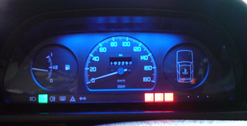

> Ja mam coś takiego.
no ciekawe. Jaki koszt/efekt?
Na fotce numer 1 są dwa moduły ( jeden moduł ma 3 diody ), koszt jednego modułu to 5,50, dostępne są dowolne długości, można przyciąć na odpowiedni wymiar( oczywiście co 3 diody ). Takich modułów założone jest 5 ( jedna dioda wystaje poza list montażową, ale nic to nie przeszkadza ). Zasilane są bezpośrednio z 12 V DC.
> a możesz dać jakąś fotke jak to nocą sie prezentuje
To zdjęci jest zrobione w domu po podłączeniu do baterii 9 V, więc efekt nie jest taki sam jak w sam jak w samochodzie, tam mam oświetlone wszystko licznik, podłogę i kawałek drzwi. Przeróbka jeszcze jaka była zastosowana to wycięcie kawałka przesłony spod listwy oświetleniowej .

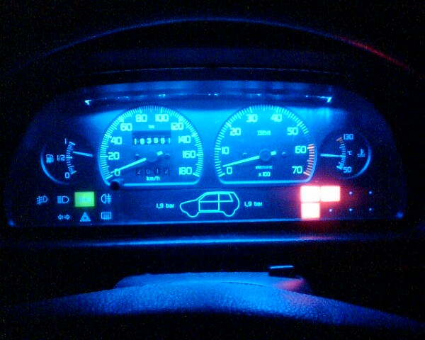

W listwie gdzie wcześniej byłu założone żarówki, wklejone jest 5 modułów po 3 diody,, z linkiem jest problem nie wiem czy ktoś to już ma na Allegro, jest to produkt któru ostatnio pokazał się u mnie w pracy ( pracuję w hurtowni elektrycznej ) mogę Ci podać adres strony www.polampcomponents.pl, może tam coś znajdziesz, ale jak potrzebujesz to mogę Ci załatwić .
Mam pytanie czy modyfikowałeś licznik podlistwą i czy zakładałeś coś w rodzaju filtra ?

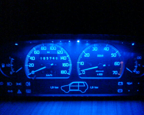

A to są fotyki zrobione w nocu po zamontowanju.

Na początku dałem same diody ale w nocy tak sadziły światłem że nie dało się patrzeć zeby.GIF dlatego potem wsadziłem filtr z plastikowej niebieskiej folii i wsadziłem kilka warstw doświadczalnie. Teraz efekt jest taki że światło wygląda ładnie a nie razi w oczy smile.gif

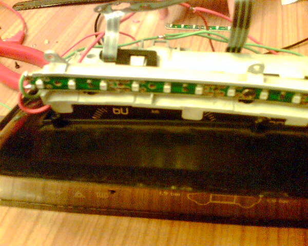

1. Jakie diody zastosowałem już wiesz. Zwykłe 5mm kolor obojętny, wedle gustu wink.gif
2. Do tego oporniki 1 kOhm lutowane do plusowej nóżki diody, czyli tej dłuższej wink.gif
3. W swoich zegarach zastosowałem 14 diod równomiernie umieszczonych w płytce (poniżej rysunek, co prawda na nim jest 15, ale to mój błąd paintowy wink.gif )
4. Po zdemontowaniu plastikowej płytki, zdjęciu z niej folii i żarówek, wypaliłem gorącą grubą igłą dziurki na diody. Na każdą diodę dwie dziurki w bliskiej odległości <--- to tak dla uściślenia zlosnik.gifzlosnik.gif
5. Kolejnym krokiem było zamieszczenie diod w dziurkach (dla ułatwienia układać diody tak samo czyli plusy po jednej stronie, minusy po drugiej ok.gif)
6. Pozaginałem nóżki diod - jedne do góry, drugie do dołu.
7. Do plusowych dolutowałem wyżej wspomniane oporniki.
8. Nóżki plusowe z opornikami podłączyłem do jednego kabla
9. Nóżki minusowe podłączyłem do drugiego kabla
10. Na koniec wszystko zaizolowałem, co by nie było zbędnych przepięć wink.gif
11. Plusowy kabel podłączyłem pod śrubki z tyłu obudowy zegarów. (sprawdzić, który plus, który minus. U mnie jest tak:
Oczywiście przed założeniem plastikowej listwy z diodami sprawdzasz poprawność podłączeń, np podpinasz pod zasilacz komputerowy ok.gif oraz wykonujesz filtr rozpraszający światło diody. Ja u siebie wykonałem z plastiku rozpraszającego zastosowanego w światłach stopu w Pugu 406, u Skorpiona78 zrobiłem z kliszy rentgenowskiej wink.gif, a u siebie wcześniej miałem z kawałka butelki, oczywiście kliszę jak i butelkę trzeba lekko zmatowić papierem ściernym dla lepszego rozproszenia ok.gif

> przy 13 diodach i tak mocno świeci zza szczeliny ??
Wieczorem zrobię fotki i zapodam.
> A poco 13 i robić pajęczynę jak można wstawić 3 i jest
Tylko nie przejmuj się, jak krytycznych komentarzy kilka sie pojawi 270751858-jezyk.gif
> ale to chyba normalne jest jak się czymś chwalisz na forum
A jak najbardziej, ale efekt podświetlenia 3 diodami może spowodować więcej niż kilka 270751858-jezyk.gif
> co zrobiłeś
wyciąłem. Sorki za błąd !
Ok. Nie jest mi to straszne. A jak komuś się nie będzie podobać to jego problem.
> jego problem.
