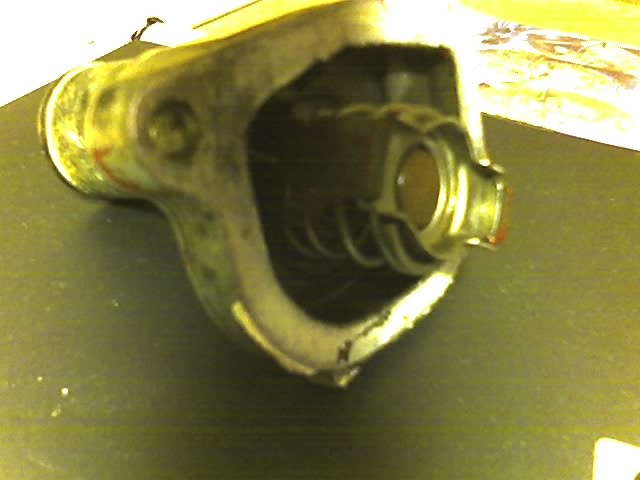

Na załączonym zdjęciu jest termostat i tu pytanie - czy jest on otwarty czy zamknięty??
Z racji że ja świeżak to strzelam - jest zamknięty zlosnik.gif proszę mnie utwierdzić z przekonaniu lub poprawić zlosnik.gif

Jest zamkniety ok.gif,ale czy na tyle szczelnie zeby sie plyn nie przedostawal to nie wiadomo biglaugh.gifW miejscu usczelnienia lubia sie robic wzery,i takie tam historie.

> Aha no i małe pytanko takie bardzo laickie
> Z racji że ja świeżak to strzelam - jest zamknięty proszę mnie
Zamknięty

No, to jutro z powrotem wrzucę mój termostat waytogo.gif i dzięki za uspokojenie.
Jutro sprawdzę temperaturę przy wyłączonym nawiewie i swoim termostacie.
A co do samej temperatury to tak jak pisałem powyżej wydawała mi się ona za niska dlatego że przed tym jak strzeliło układ chłodzenia to temperatury rzędu 90-100stopni były dla mnie normą.

No więc dzisiaj podmieniłem termostat na poprzedni i niby wszystko si... niby oslabiony.gif
po wymianie i dolewce płynu odpaliłem padakę i...
50stopni pojawia się po jakiś 6-7min, obroty 1350
60stopni 10 minuta, obroty 1250-1200
70stopni coś koło 13 minuty, obroty 1150
I dalej od 70 w górę obroty cały czas 1150 angryfire.gif tak jak by cały czas był na ssaniu i tak się zastanawiam co tam nie gra hmm.gif
Auto nie było w ruchu, nawiew zimnym powietrzem.
No i kolejny mały problem, auto nagrzewa się do 102stopni, wtedy załącza się wentylator, później długo nic i ożywia się przy 110stopniach i tak trzyma... i tu pytanie
